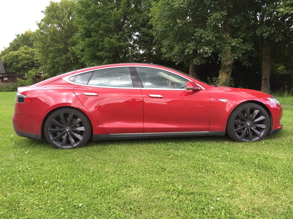

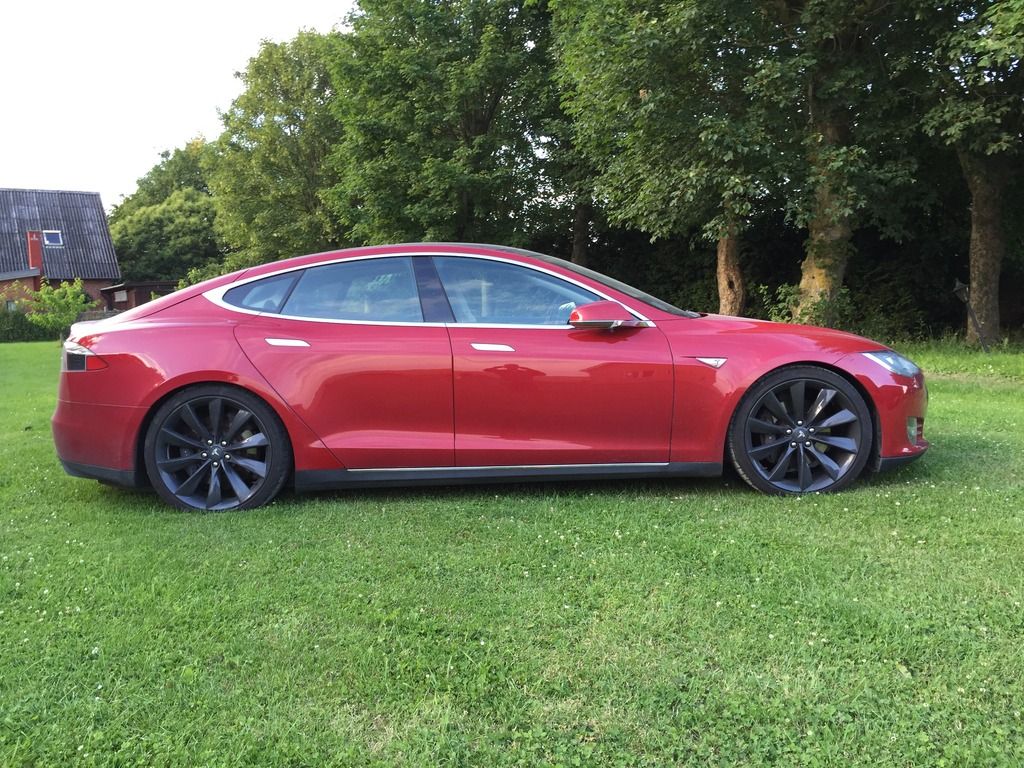

Så blev der endelig tid og overskud til at lege med mit indkøbte sænkningskit.
Startede med at lave en måling på alle fire hjul fra fælgkant til skærmkant i normal højde og blev noget overrasket over højdeforskellen mellem de fire hjul helt op til 34mm (100-134mm).
Da det mest er kosmetisk jeg er gået efter er alle hjul justeret ind til samme afstand til skærmkant, så der nu i "Normal" er ca. 90mm til skærmkant og i "Low" er ca. 82mm.
Her er et før billede:
Og her er resultatet efter ca en times arbejde:
JA bilen er snavset og ja der mangler hætter på boltene på efter billedet og nej det er ikke sikkert at det er denne højde jeg holder mig til. Når jeg har fundet den rigtig indstilling får jeg sporet bilen så jeg ikke flår mine dæk alt for hurtigt.

@Empty
Det ser super godt ud - Det hele værd :)
