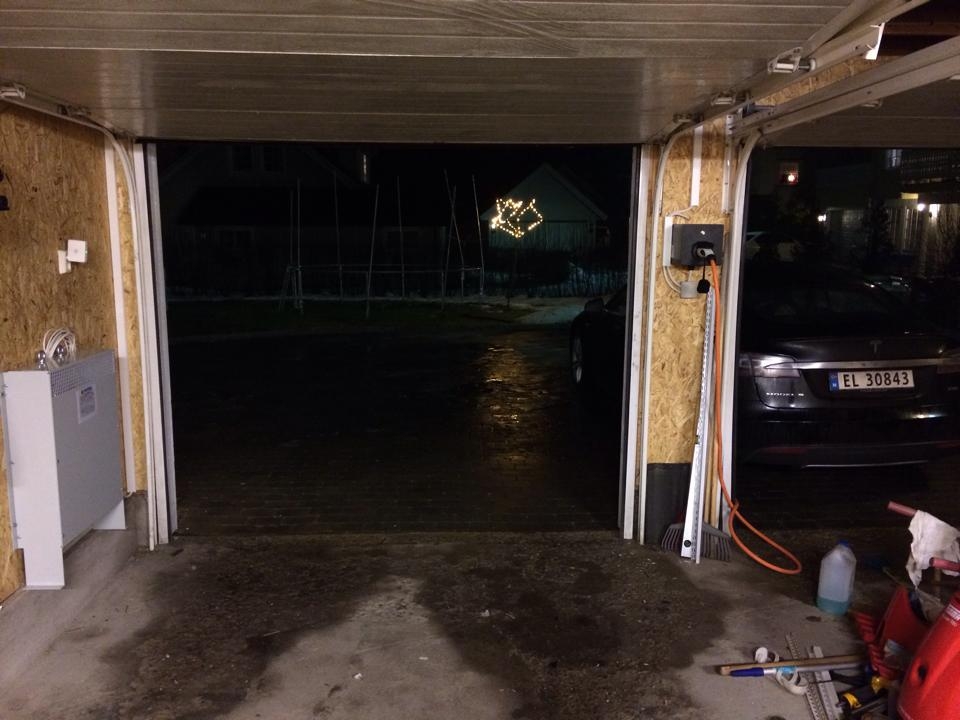

Jeg købte en Slimbox fra Tyskland og er veldig tilfreds med den. Jeg bor i Norge og måtte installere en skille-trafo da vi i Norge har noget sært 3fas 230v anlæg (Det er kun Norge og Albania som har dette). I og med at bilen max kan lade på 1fas 32amp 230v eller 3fas 400v 32 amp, valgte jeg å sette opp trafoen. Den omformer en 3fas 32 amp 230v til 3fas 16 amp 400v (se vedlegg)
Link til min type2 ladestasjon: http://www.sedlbauer.de/...obility/slimbox.html (betalte 550 euro)
Skille-trafoen er den grå boxen til venstre i billedet. Ledningsstumpen ovenpå trafoen er datakabel jeg fik elektrikeren til at trække ud samtidig som la op en ny kurs fra sikringskabet i huset. Jeg har også en 16 amp 230v kurs i garagen, men den er reservert til konens i3 som bliver levert 20 feb!

@Jgilberg
SlimBox ser ud til at være en god og prisfornuftig løsning. Købte du den direkte fra producenten der sendte det til dig?
Og hvilket type stik har SlimBox? Er det et Mennekes-stik?
