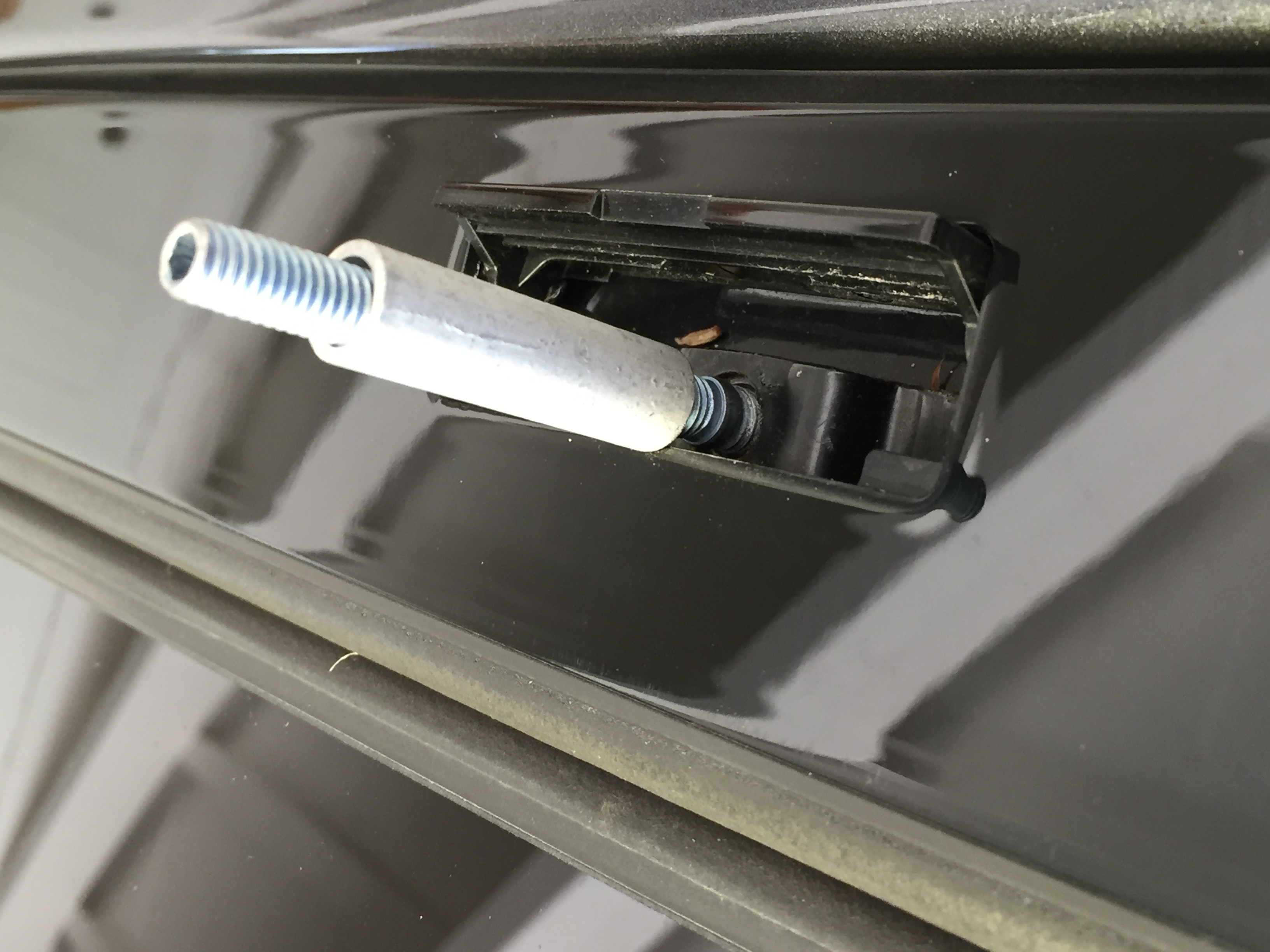

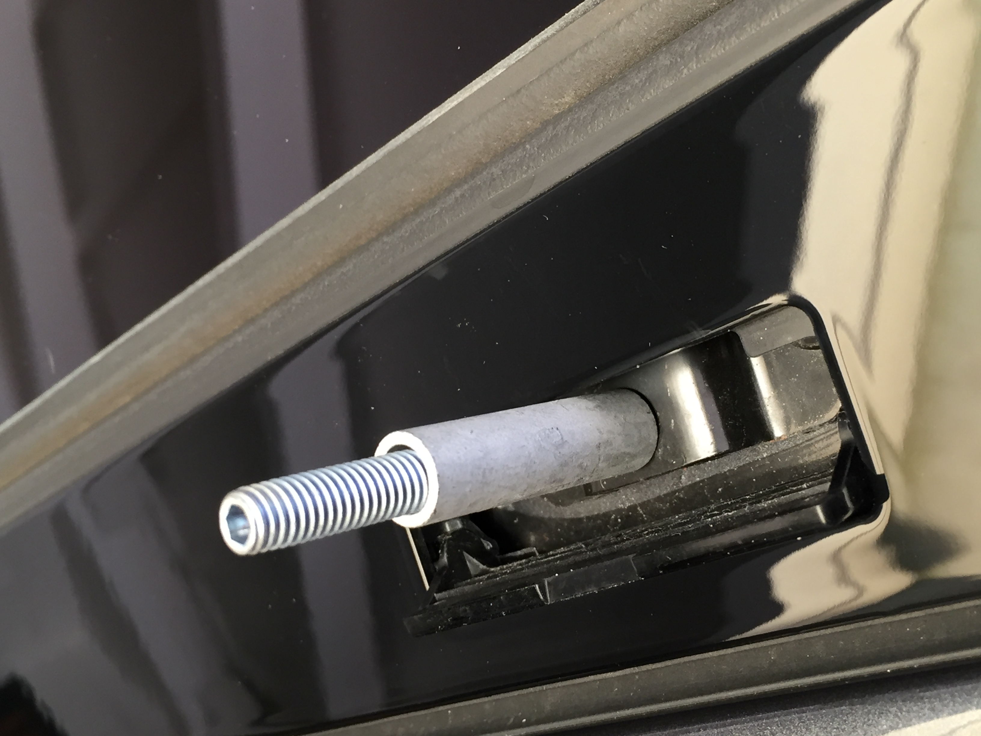

Er ved at montere Thule Wingbar og selvfølgelig sidder fixpunkterne i taget skævt og jeg kan ikke skubbe et afstandsstykke på plads. Hvad gør man så?
På første billede kører afstandsstykkket pænt ned over bolten, på den anden stæder den imod taget...måske lidt svært at se.
PeterE Jul 13 '16
Nu springer jeg det ene afstabdsstykke over, betyder det mon det store?
KimT Jul 13 '16
Nu kender jeg ikke lige til montering af tagbøjler på en Tesla.
Men kan du ikke smide et par møtrikker ned over som passer til gevindet, og spænde dem kontra mod hindanden i stedet for afstandsstykket ?
Forummets indlæg er redigeret af KimT Jul 13 '16
PeterE Jul 13 '16
God ide Kim, det gør jeg måske senere. Til en start satte jeg dem på og sprang det ene afstandstykke over og spændte den nogenlunde som de andre. Lidt noget rod men på kom de og de virker meget solidt. Så må jeg overleve hvor grimt det er :)

Hej PeterE
Du er ikke alene - er på vej ind efter bøjler om en times tid og ville lige checke taget på min 70D - samme problem - i venstre bagerste side er der formodentlig ingen plads til afstandsstykke.
Det retter Tesla nok ikke så jeg forventer at løse problemet ved at file lidt af afstandsstykket...
Mvh Poul Erik
ABCCC
ABCCC Jul 13 '16
En af mine sad også skævt, men det rettede Tesla - de sidder med en møtrik oppe over loftsbeklædningen.
PEL
PEL Jul 13 '16
@ABCCC takker for info om mulighed for justering , troede den svejset som på andre biler jeg har set.
Problem i første omgang løst med et par stryg af en grovfil, justering ved eftersyn senere.
Mvh Poul Erik

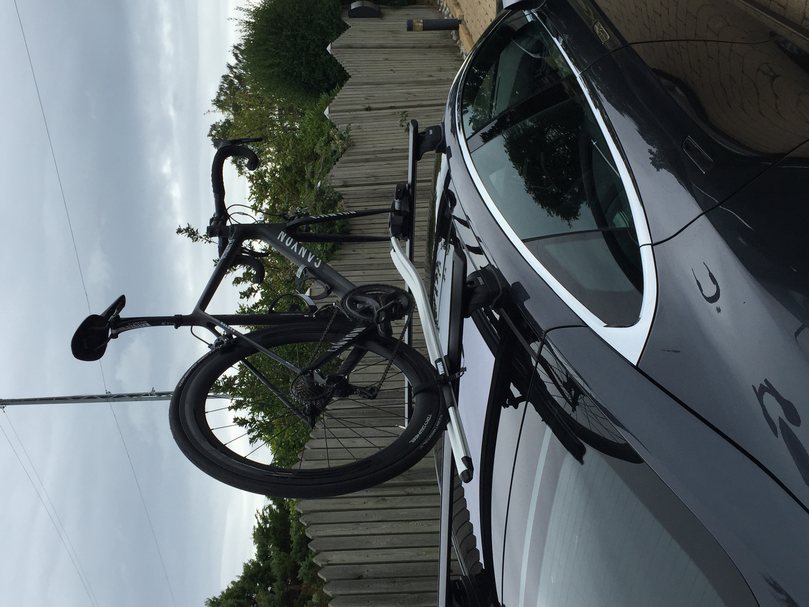

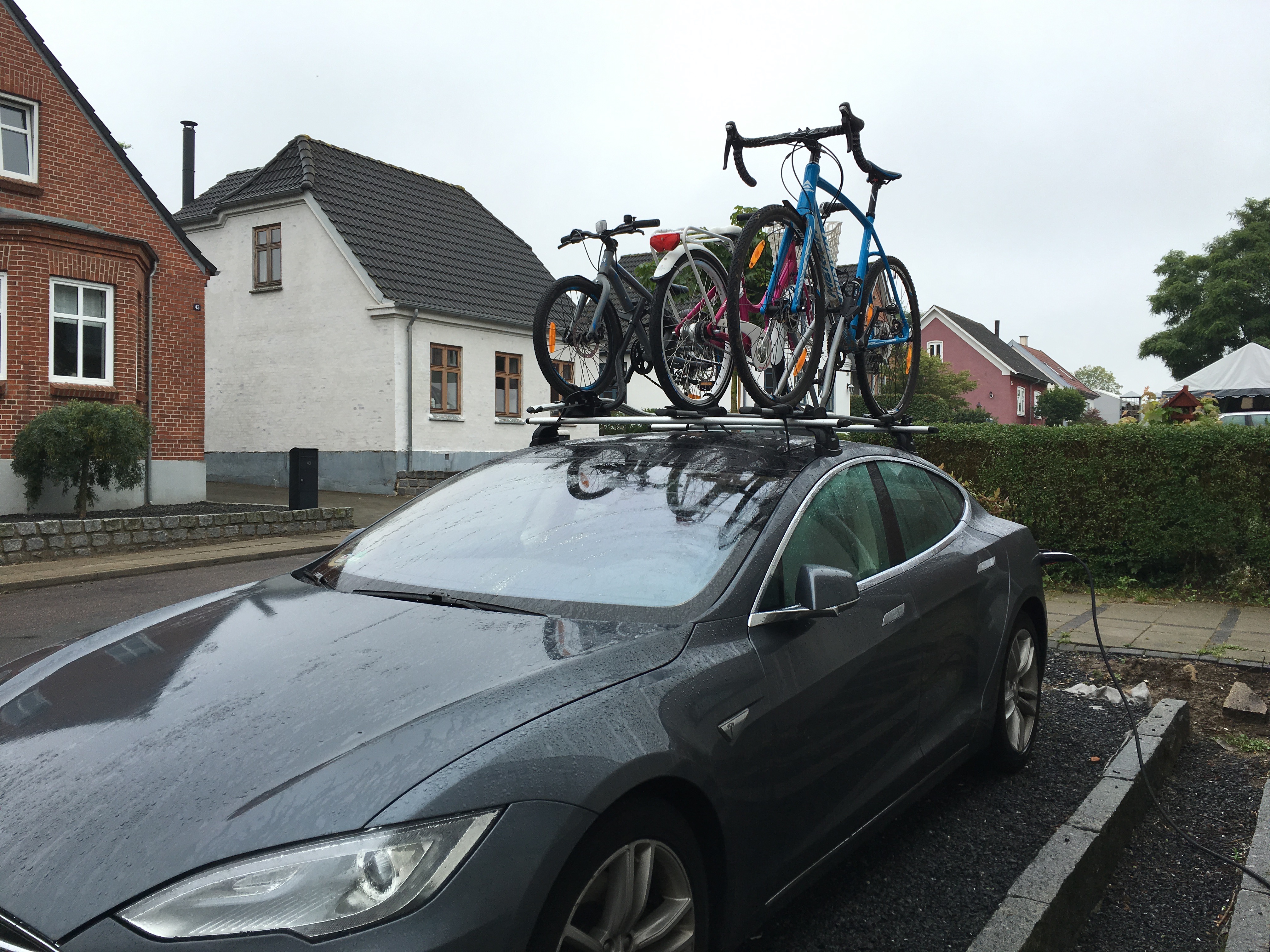

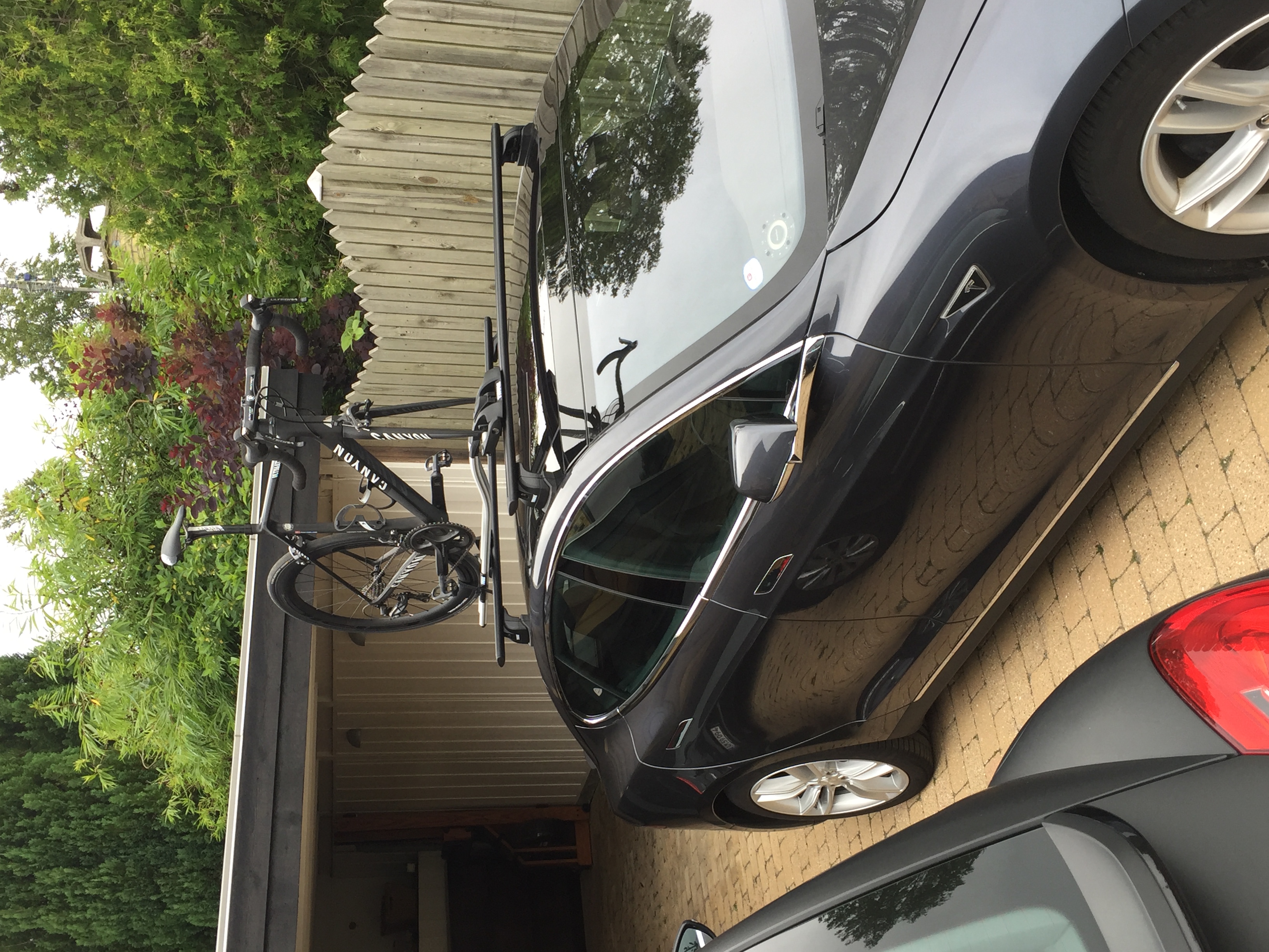

PeterE Jul 16 '16
Så er vi klar :)

PeterE Jul 16 '16
Tak :) Det er en sommerhus tur,  og vel bare svært at lade cyklen blive hjemme...

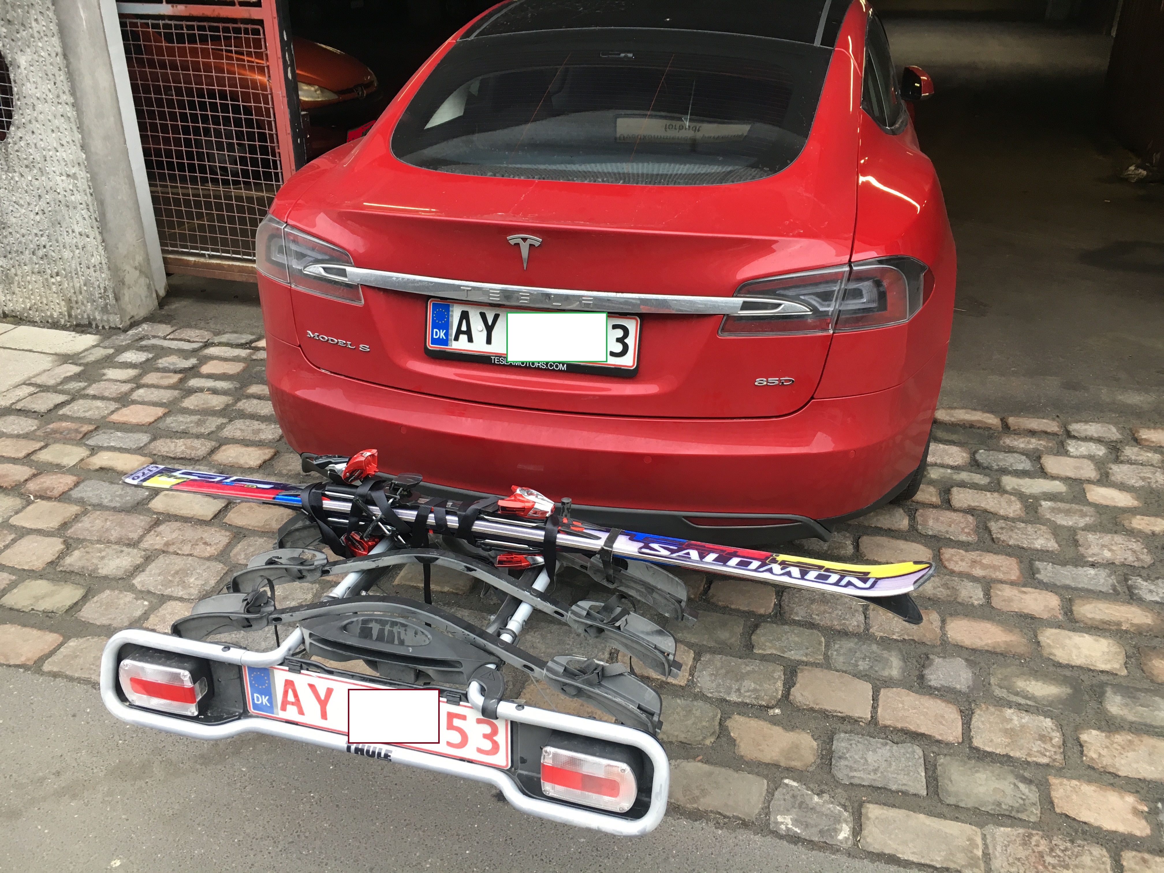

Her med stativ for cykel. Kan også monteres med Thule stativ...
HUSK at registrere bilen med træk, men med 0 Kg i træk evne!!! God tur med cyklen!
Selvom at man KAN trække en trailer med denne konstruktion, så MÅ man altså (endnu) ikke...

New meets old... :-)
Oscarsson
Oscarsson Feb 4 '17
Så er cyklen skiftet med ski. Nu bliver det Alperne!
