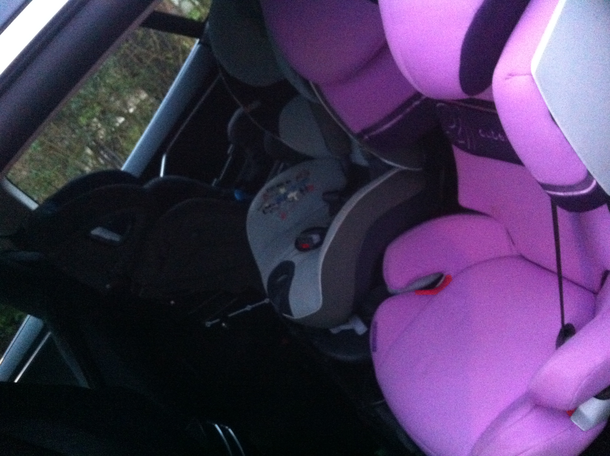

Inden jeg bestilte havde jeg et hav af autostole med til Tesla i Århus, for at sikre at der var plads.
Jeg fik plads til tre Recaro 9-36kg stole - med sele-spænding.
Dog gør sideforhøjningerne i sæderne ved dørene, at stole vil hælde lidt ind mod midten, men dette løser vi ved at lægge et tæppe under stolen, så det niveau-reguleres på denne måde.
Du vil ikke kunne få tre stole ind i alle tre Isofix.
Jeg prøvede ikke combo'en, 2 x 9-36kg + babybase/stol, men må også kunne være der.

Vi har 2 x 9-36 kg (en rømer og en cybex) samt en babybase (maxi cosi) på bagsædet. Det er kun babybasen vi har sat i midterste isofix. Vi har de korte seleforlængere, men ville nok vælge de lange istedet. Det er svært for vores 5 årig at klikke sig selv ind. Det fungerer men der er ikke meget plads. :)

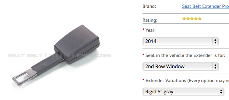

Jeg har kørt m 2 stk af præcis den model stol i et år. Hvis Jeg ikke havde sat to seleforlængere i, så vil jeg have permanent ondt i ryggen af at læne mig skævt ind over børnene hver eneste gang.
Må jeg anbefale at få to styk af disse, men vær opmærksom på at de heller ikke må være for lange, for så passer selve selen ikke ned under hornet der holder den ind til barnets hofte. Denne her 7 " er for eks. for lang http://cdn1.bigcommerce.com/...80.1280.jpg?c=2 ;
Jeg var glade for dem der er 5"
Ellers er der jo altid denne mulighed :-)
