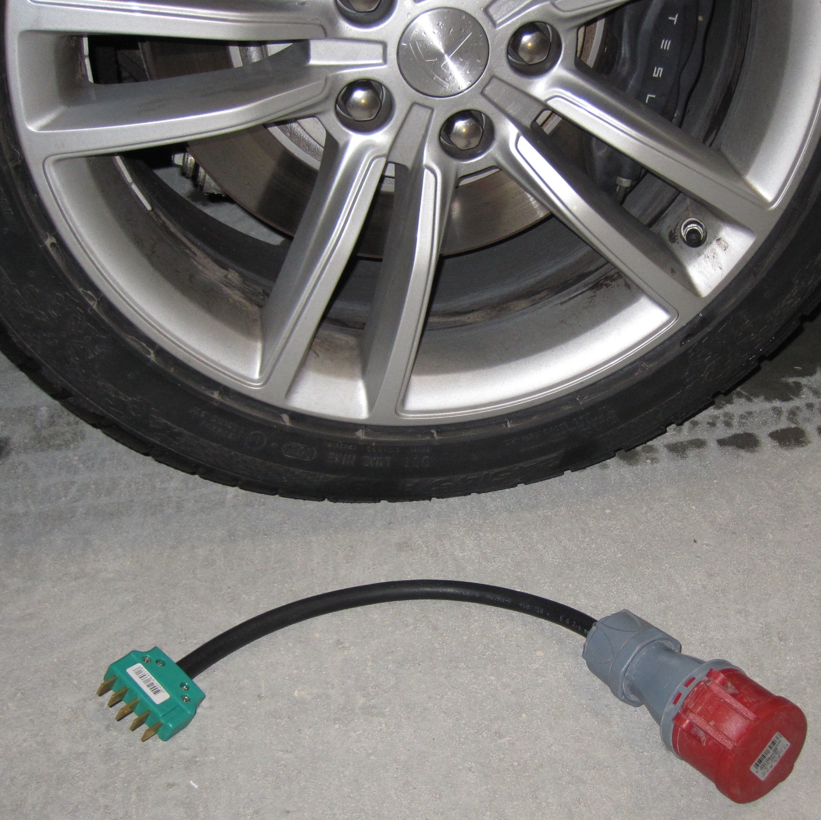

1 Rød CEE stik 400V 16A 11kW (8h) adapter fra Tesla + ladekabel medfølger
http://www.harald-nyborg.dk/...op-16a-5-polet

Til de gamle danske 'komfur-stik' har jeg selv haft glæde af denne adapter - stikket kan også fås:http://www.harald-nyborg.dk/p5053/kraftstik-16-amp

16A (11 Kw)  hvis det er en nyere installation
