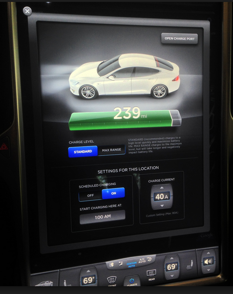

Genild
Genild Apr 1 '15
Når du er i lademenuen står det nogenlunde midt på skærmen lige til venstre for muligheden for at sætte en maksimal ladestrømstyrke.
Du kan skyde en skyder imellem "Scheduled Charge" og direkte ladning. Ved "scheduled charge" kan du derforuden definere et start tidspunkt.
Slutteligt er der på samme skærmbillede oppe i højre hjørne en mulighed for at stoppe ladning.

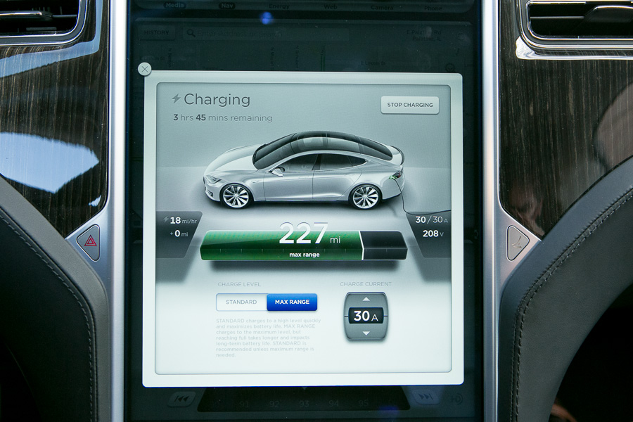

Genild
Genild Apr 1 '15
Fik så lige gaflet et forkert skærmbillede så her kommer et der rent faktisk også viser de ting jeg prøver at forklare:
