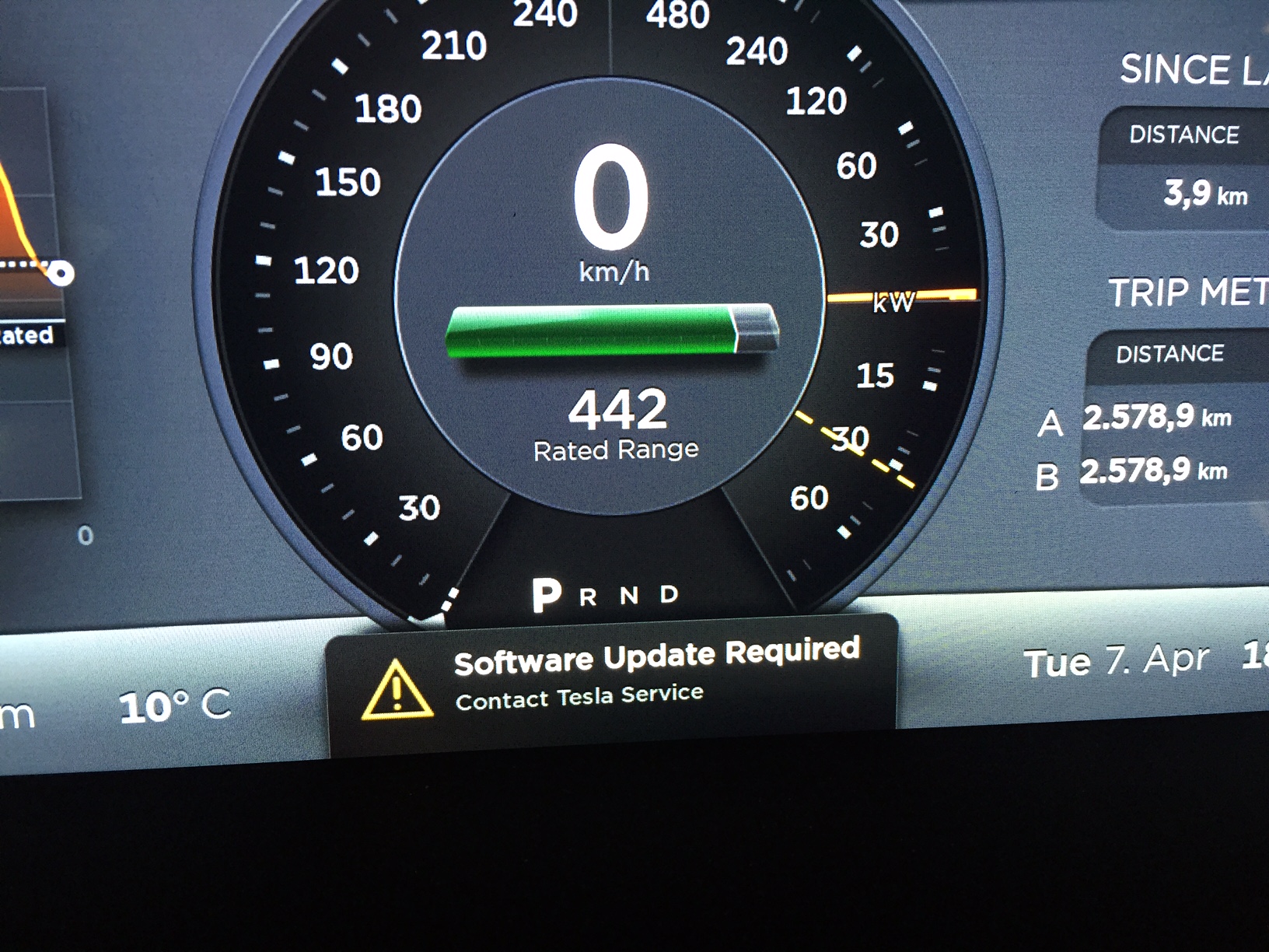

Fik denne besked fra bilen i dag; Software Update Required. Andre der har fået den, og gode råd hvad man skal gøre. Udover at kontakte Tesla Service.
@Lasse: Fik den også - ringede til Tesla, og fik besked på straks at køre ind til siden og de sendte et fejeblad :-)
Hmm, måske de blot sagde kør ind ved lejlighed, stop bilen og reboot skærmen på de 2 scroll hjul - fejlen forsvandt. Den er efter sigende kendt, og uden betydning - ihvertfald ikke stor betydning.
@Ken: det tager nok flere timer, inden Tesla kan sende et fejeblad til Jylland;) - Jeg prøver at reboot skærmen.
