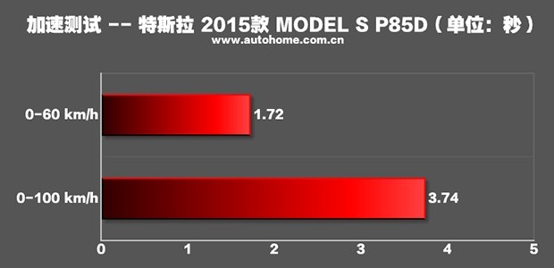

P85DK May 27 '15
@Mike - dine tider passer meget godt med tiderne i denne store kinesiske test af P85D
Nu er mit kinesiske ikke helt skarpt, men i testen kommer de ikke i nærheden af 3,3 for 0-100 km/t

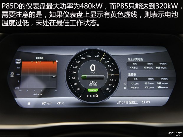

Til gengæld ser det ud som om de har givet den max gas - jeg har ikke set et gennemsnitligt forbrug på 915Wh/km over ca. 50 km før
I kan 'læse' mere her: http://www.autohome.com.cn/drive/201503/863205-all.html?pvareaid=102337

@ P85DK God joke .-) Skal skærpe sanserne her hvis man vil følge med i hele artiklen.
DeaconWP May 28 '15
Ja, vældig interessant artikel. God afbalanceret test.
Det høje forbrug kommer af, at de har kørt alt test med regenerativ bremsning i lav. Så alt energien er lagt i bremserne, i stedet for tilbage i batteriet.

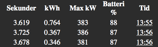

P85DK May 31 '15
Ikke nogen forbedring umiddelbart. Faktisk et noget lavere træk fra batteriet, ved 90% har det tidligere været 405kW
Flad tør vej, 17 grader, a/c off, radio off
