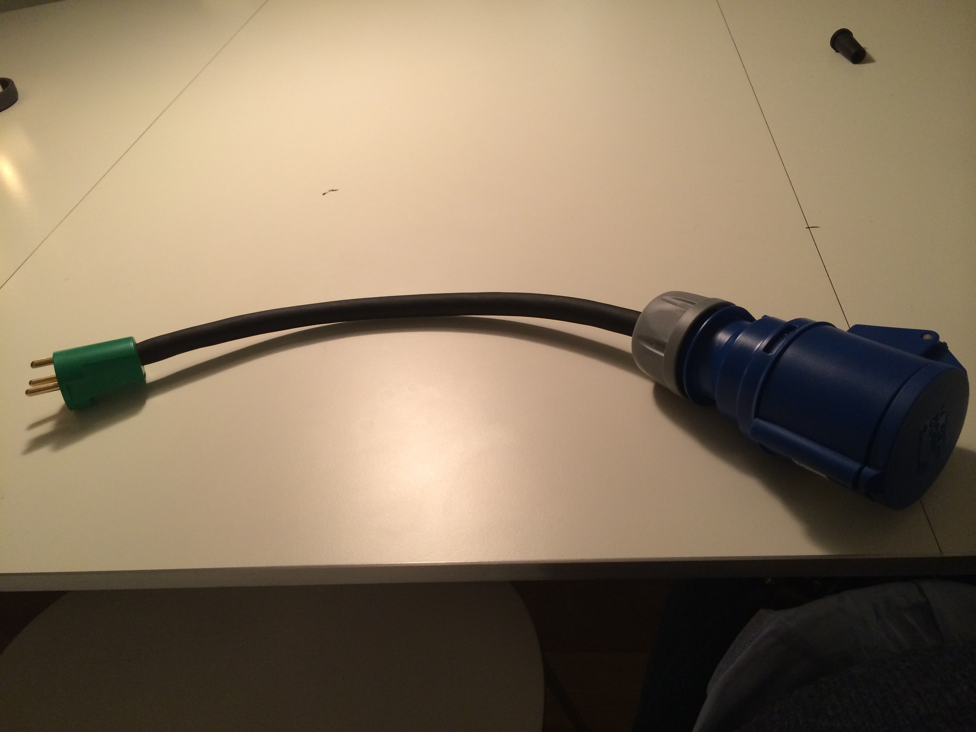

Jeg får min Model S leveret til april (forhåbentlig), så jeg må vel betragtes som SIB (Still In Box)
I mellemtiden kan jeg ikke lade være med at lægge mærke til steder, hvor jeg i fremtiden kan få min bil forsynet med strøm.
I weekenden var jeg på internatkursus på Hotel LEGOLAND og lagde mærke til, at kommunen har stillet en gratis ladestander op på P pladsen lige uden for :-)
Jeg er dog ikke sikker på, hvilken adapter, jeg ville få brug for, hvis jeg ville benytte laderen, og hvilken hastighed, der ville lades med.
Kan nogen hjælpe? Billede af ladestik vedhæftet.
/Jeppe.

Hej Jeppe. Blå CEE stik er altid 230 V. Kan være på hhv. 10, 13 eller 16A. Sandsynligvis 16A, så det er meget langsom opladning. Adapter til stikket følger med bilen.  vh Kaj

Den info, som jeg var mest interesseret i, var nu også om jeg skulle ud at investere i en særlig adapter. Det skal jeg så ikke til dette formål. Tak Kajakaj :-)

1 fase 240 volt lader MEGET langsomt(3kw) Regn med ca 12-15 km per time. Er du der lidt over 24 timer er tanken nok fyldt op.
sover du samt spiser morgenmad er du der måske 12 timer. Hvilket så svare til omtrendt 150 km, eller lidt under en halv tank.
når nu det stilles gratis til rådighed er det nu ganske flot, hastighedden vil begrænse hvor meget der kan hives ud af 'kassen' og derved kommunenes penge. I praksis er den god i en nødsituation.
er der til at parkere der ?, er pladsen forbeholdt ladende elbiler ?

Hvert år er jeg på internatkursus der. I alt lidt over et døgn. Pladserne (2) er forbeholdt elbiler. Det er nu ikke strengt nødvendigt at lade ret meget, da jeg nærmest kan køre ud og hjem på en ladning. Knap 400 km i alt. Dog er en stor del motorvej, så jeg vil gerne have ekstra strøm. Desuden er andre P pladser svære at få fat i lige der, så bedst at sætte stikket i :-)

Jeg har lige lavet en adapter så jeg kan lade når jeg kommer på besøg til Danmark! Jeg må bare huske at indstille manuelt til 16Amp så jeg ikke brænder stolpen af da den blå adapteren er en 1fas 32 amp.

Harald Nyborg har en masse grej af den art, og de ligger også på Kirstinehøj ligsom SC.
Coincident? I think not :)
http://www.harald-nyborg.dk/p7230/cee-adapterkabel-60-cm

der følger ikke blå adaptor med tesla'en. Den skal købes som ekstra tilbehør. Der følger rød adaptor med samt alm stik prop til 'husholdnings stik'. Jgilbergs omformer er kun nødvendig for nordmænd som åbenbart ikke får husholdnings stikket med.
