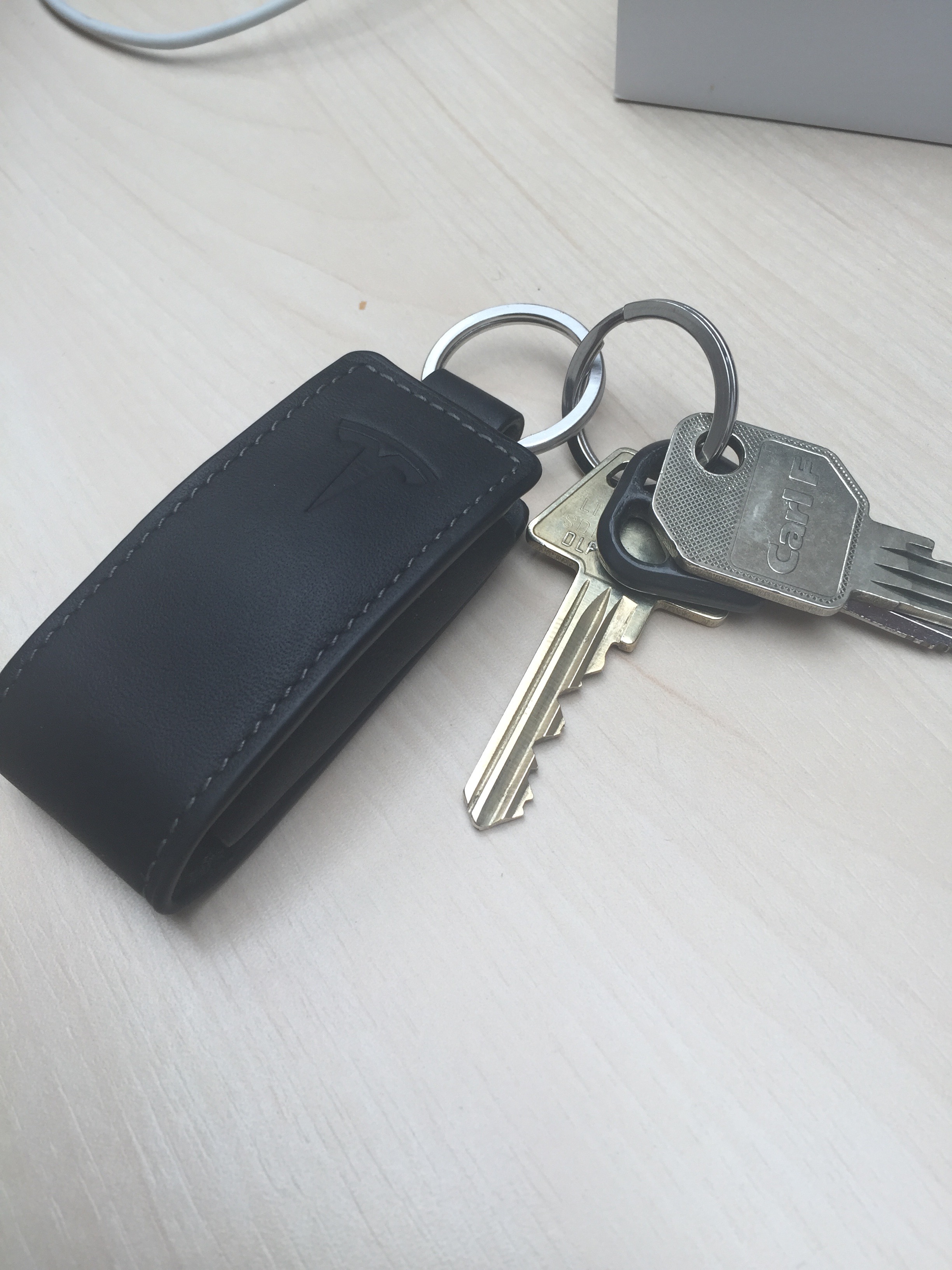

Hvordan bærer I jeres FOB'ere, "nøgen" eller i Tesla lædercoveret? I nøglebundtet sammen med nøgler til alt andet man låser op i løbet af året, eller for sig selv?
JL
JL Jun 3 '15
@Klaus_: For sig selv i et Tesla neopren "cover"
