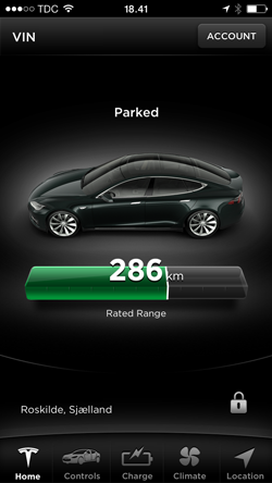

Nu har jeg været så heldig at låne en MS P85+ i denne uge, og kan se den lader med 60 km/t, hvilket faktisk er ganske fint. Skulle bilen være helt flad, vil det aldrig tage mere end 8 timer at lade fra nul til max. Husk at sundhedsstyrelsen oplyser at mindre end 6 timers søvn forkorter livet J
Med ca. 400 km i tanken, kørte jeg en tur i dag på 130 km (heraf ca. 90 km på motorvej), fik efterfølgende en lille times ladning på mit arbejde og holder nu hjemme i carporten med 286 km range tilbage i tanken. Det vil altså tage mindre end 2 timer, så er der 400 km på tanken igen.
