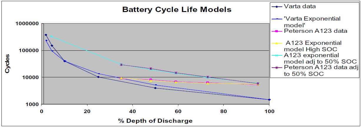

Her er en meget simplificeret levetidsmodel for LiFePO4 celler. Hvad den forøger at vise er, hvor godt modellerne rammer de laboratorietests, som batteri firmaerne udfører. Rød og gul viser overensstemmelse mellem ’Petersons’ målinger og modellen, når man cycler procentdelen på X aksen. Så hvis du cycler f.eks. 33% viser både modellen og real-life målinger, at det kan du gøre det 10.000 gange. (Før batteriet er degraderet til 80% kapcitet). 33% cycle betyder 100%->67%->100%. Cyan og violet viser samme når man cycler med 50% gennemsnit i cyklen.  Ved 33% cycle kan man nu gøre det 30.000 gange (Y-aksen er logaritmisk) Man cycler altså 66%->33%->66%, med 50% som gennemsnit. Denne celle kan altså anvendes 3 gange mere omkring 50% end omkring 83%.
Ovenstående er en af de simple cycle modeller og er for LiFePO4 celler, som ikke er den type batterier Tesla anvender, men levetidsmodellerne for Lithium-Ion celler er meget ens og ovenstående er den mest pædagogiske jeg lige kunne finde. Ovenstående tager ikke alders degradering med, men det skal jeg gerne vise i en senere post.

Det forstår jeg fint, et er teori, noget andet praksis. Men da Tesla har været så flinke til at tilbyde work-arounds for de klassiske Smartphones batteri levetids problemer (oplader lader altid til 100% og  batteri er så småt at man deep cycler hele tiden etc.)  går der rigtig, rigtig lang tid før vi har real-life målinger. Min første graf, er for et A123 batteri, tilbyder adskillige tusinde 100% cycles ved lav strømstyrke og over tusinde selv ved 10C. Meget mere end Panasonic oplyser for deres NCA celler. Derfor opnår de angiveligt et 33% Cycle count ved 50% SOC på 30.000! Hvis vi cycler 2 gange om dagen, er det over 40år.Selv om Panasonic (~Teslas)  batteri måske kun tillader 1.000 deep cycles, vil vil 50% cycle måske tillade 4.000 cycles og det er altså hver dag i 10,9 år. Og de mange forhold, der degraderer batteriet er jo lidt ortogonale. Brugere der lader højt, har tit brug for at aflade lavt og derfor reducers degradering fra altid at være ved høj SOC. Der finds få eksempler på internettet om biler, der har fået udskiftet batteri men denne:: https://cleantechnica.com/2016/09/30/tesloop-ran-model-s-200000-miles-learn-no-brake-replacement-no-major-maintenance-issues-6-battery-degradation/ oplyser at en Tesla S fik udskiftet batteri på Tesla's regning efter 200.000 miles over et år. Brugs mønsteret indholdt een opladning til 100% HVER DAG (plus vel to mindre opladninger for de har jo kørt 876 km hver dag). Degradering oplyses at være blot 6%, men batteriet matte udskiftes fordi bilen endte med at forsøge at køre ud over 0%. Een 100% opladning og afladning til 15% per dag, bør degradere et batteri der tillader 1.200 full cycles, med 0,85^2 x 20% * 365 / 1.200 = 4,4%. 2 gange 50% fra f.eks. 10-60% bliver (pga. af lav SOC og lille cycle) yderligere 0,4%. Ialt 4,8% så Calendar Age degraderingen har kun været 1,2%.
