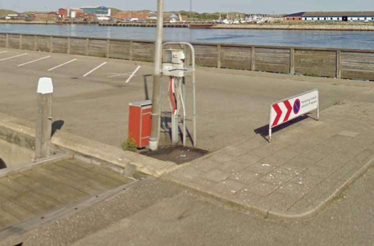

Google streetview er jo fantastisk til at spotte lade muligheder når man skal langt fra Supercharger netværket.
Tag nu dette billede fra havnen i Hvide Sande - det ligner jo en Tesla lade station som fiskerne også kan gøre brug af i ny og næ
Er der nogen der ved hvordan det fungerer med at lade fra sådanne steder - skal man forbi havnekontoret? Er det havnepladsejerens personlige stik?
NOELON Jun 27 '15
Jeg har ladet i flere havne, bl.a. Hjørring og Gudhjem før superchargerne. Men altid efter at have spurgt havnefogeden. I hjørring skulle jeg ikke betale mod at han kunne tage et par billeder og skrive i havnebladet. Men i Hjørring var det faktisk svært at finde et 32Amp CEE stik. Landt de fleate var 63Amp. og jeg havde ikke et adapter kabel dengang. I Gudhjem skulle jeg betale ca 2 kr. pr. kWh. så helt fair. I mange lysbåde havne er der blå Cee, som aktiveret med et kort.
