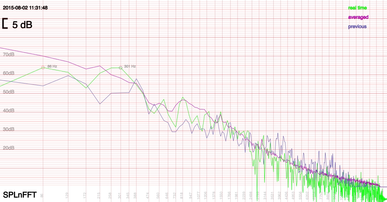

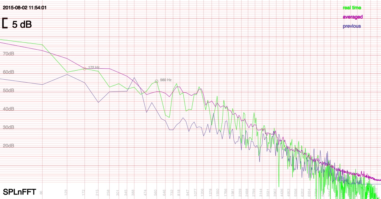

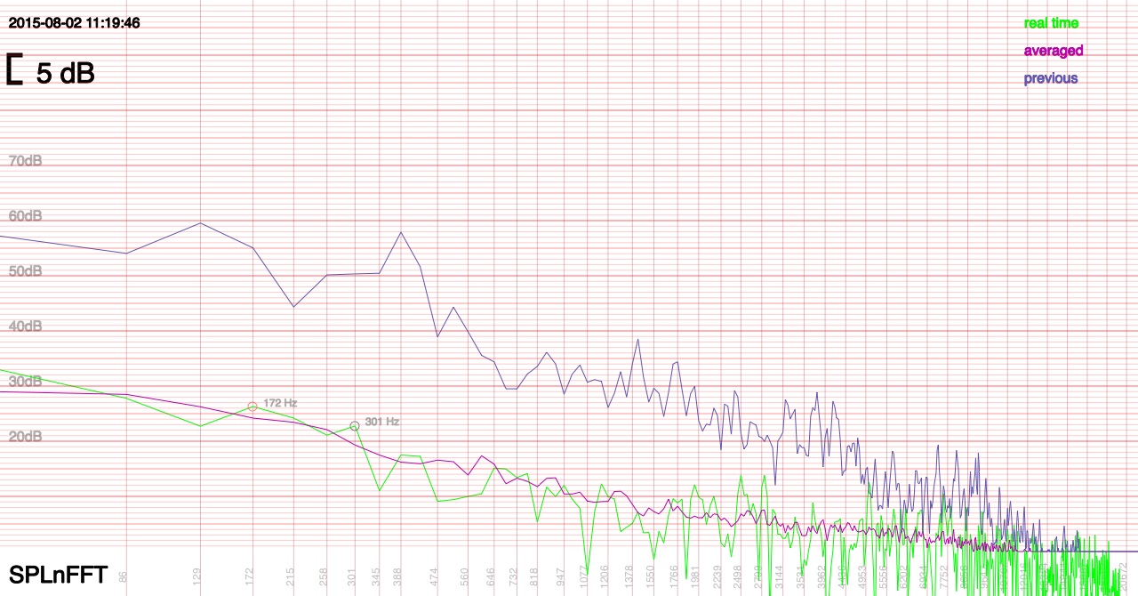

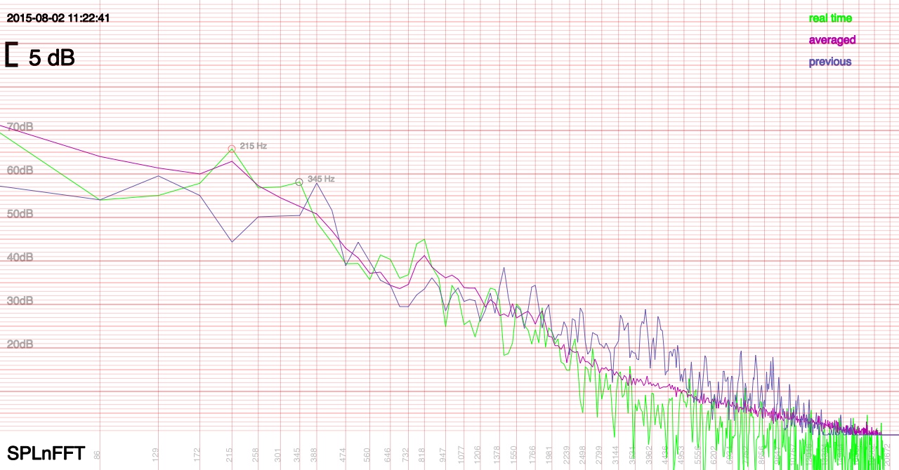

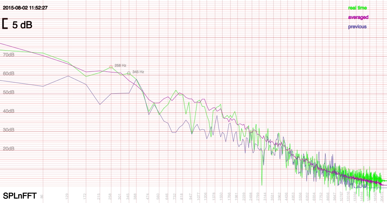

Jeg forsøger at vedhæfte fft diagrammerne herunder. Til evt. interesserede kan jeg mail ekstra data, og jeg håber at andre måske vil prøve at lave målinger i deres biler.
