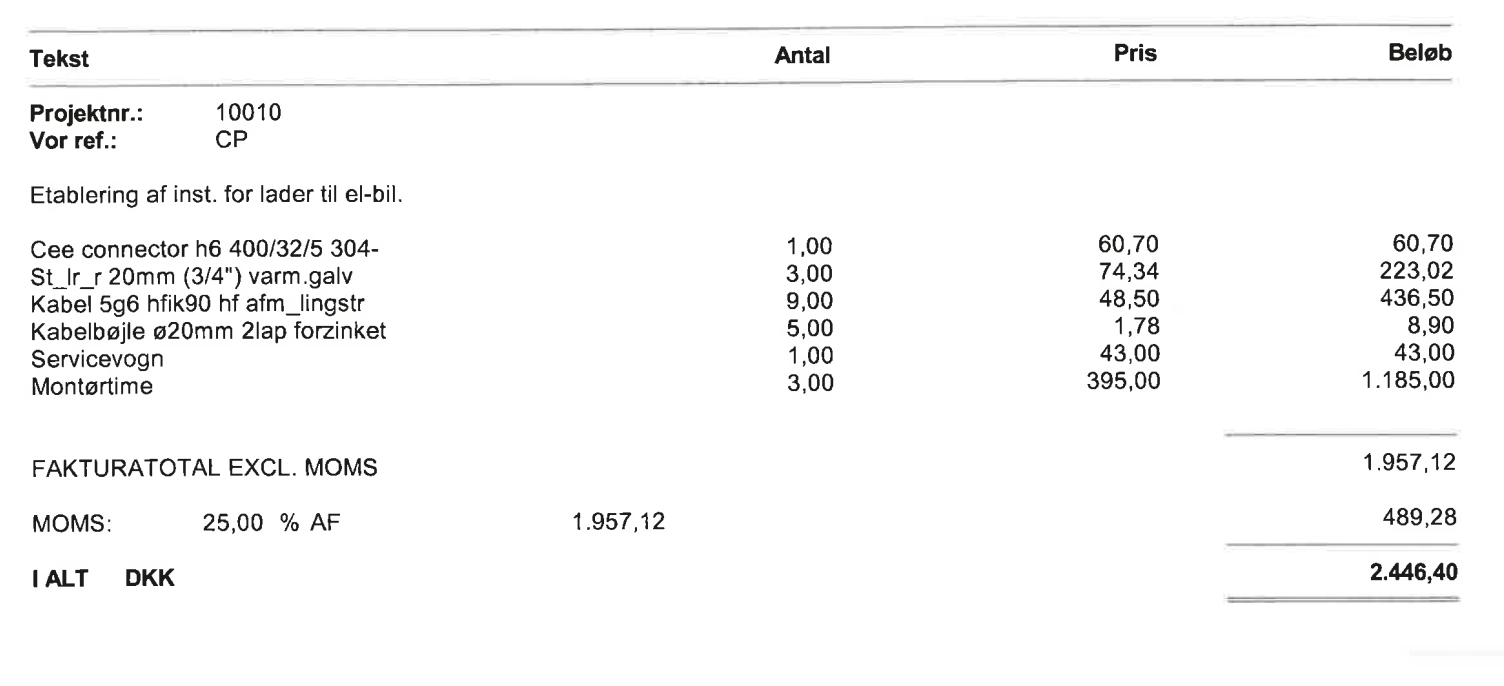

2.450,- med regning und alles... Men med de 30 meter skal der nok et kraftigere og naturligvis længere kabel end jeg har fået...

Pete: Der skal ikk ebruges kraftigere kabel end det du har. Det ser du til at være 6 kvadrat mm, og det er ihvertfald nok, endda til 32 ampere, hvis man har dobbeltlader.
Jannik, du kan med din 16 A sikring nøjes med 2,5 kvadrat, som er meget billigere pr meter.
Det ser ud til, at dine elektrikere ikke helt er enige om, hvad det ska koste at bo i Hørsholm.
Hvid du er sikker på, at de har samme tilbudsgrundlag, må en af dem da have regnet forkert.
Hvis der er noget andet arbejde, end selve det med at koble kablet til, som du selv kan og vil lave, er der en del timelønninger at spare. Elektrikere vil helst ikke grave alt for meget. :-)
Bemærk at Pete har kun fået 9 meter kabel, men til 50 kr pr meter plus moms.
