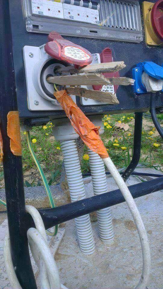

Jeg lavede selv mit: Pris - Ret billigt..
