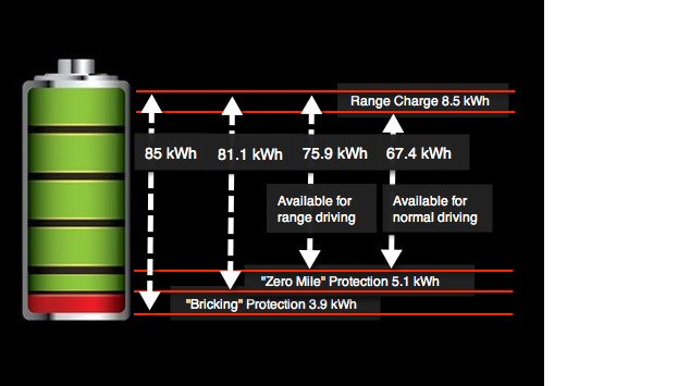

Findes der et tilsvarende billede for 90 kWh batteri?
