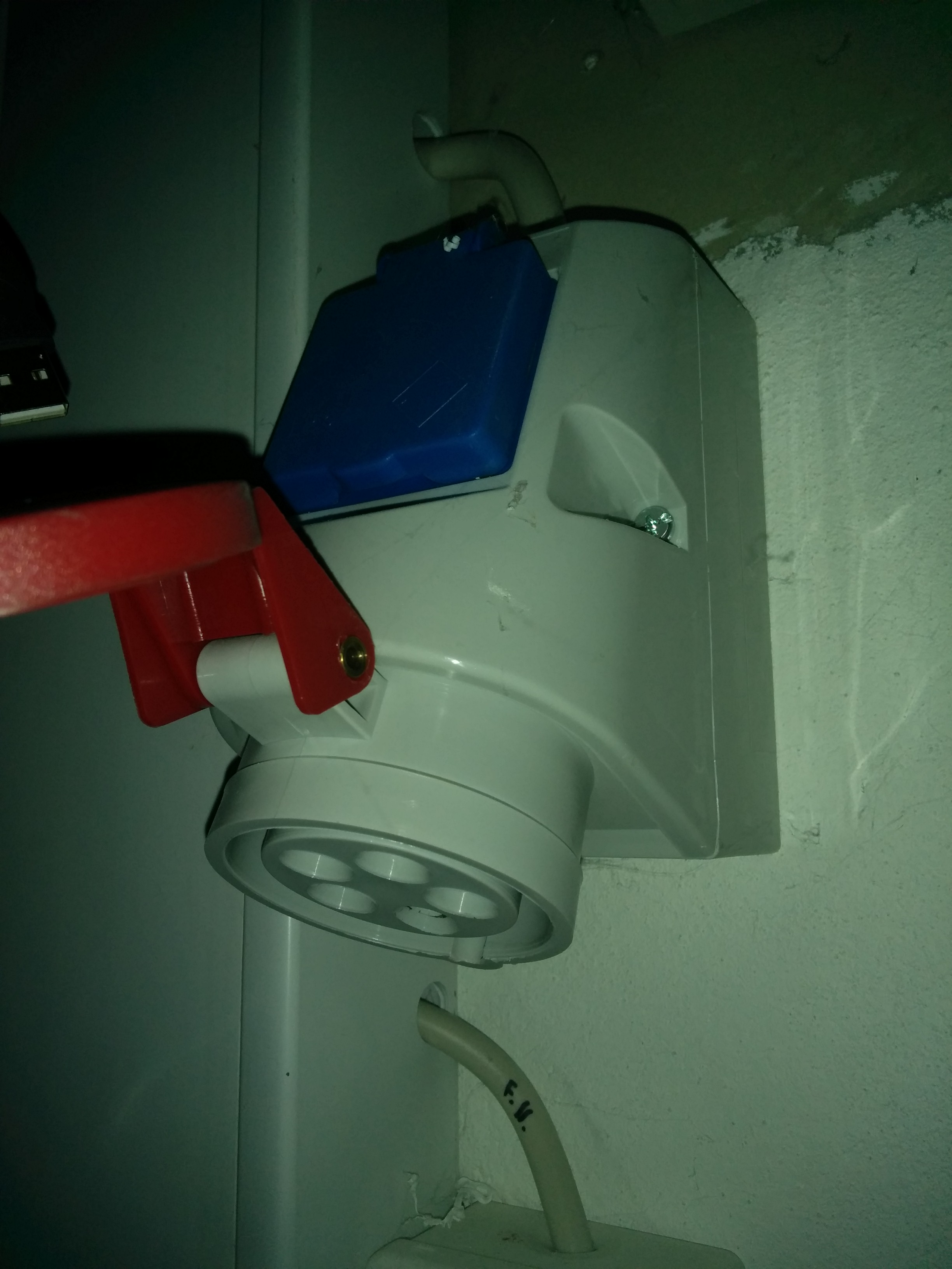

Alt imens gør jeg klar, det jeg kan. Jeg har et 380V udtag i installationen herhjemme, se venligst vedlagte billede.
Men, der er længere end 6 meter fra det stik til dér, hvor den kære P85D kommer til at holde. Der er i alt ca 10-12m fra husstikket til bilens holdeplads.
Jeg forstår fra Tesla at der medfølger et 6 meter kabel, og mit spørgsmål til jer er, skal jeg bare forlænge det medfølgende kabel, eller skal jeg anskaffe et helt nyt?
Ved forlængelse, har I købt noget færdigt et sted som I kan linke mig til, eller har I fundet en anden løsning?

personligt ville jeg aldrig bruge forlænger kabel når der er tale om et permanent oplade sted (hjemme). køb istedet en rulle 5x2.5 installations kabel og nogle klips.
flyt dernæst dit cee stik til et bedre sted eller behold hvor det er og køb et nyt cee stik
tjek evt om din jord er fornuftig.
alt i alt skal du kun bruge materialler for få hundrede kroner, hvorfor ikke lave det ordentligt fra start.
hvis du selv gør forarbejdet kan en elektrikker gøre resten på under 1 time ( stramme 10 skruer )

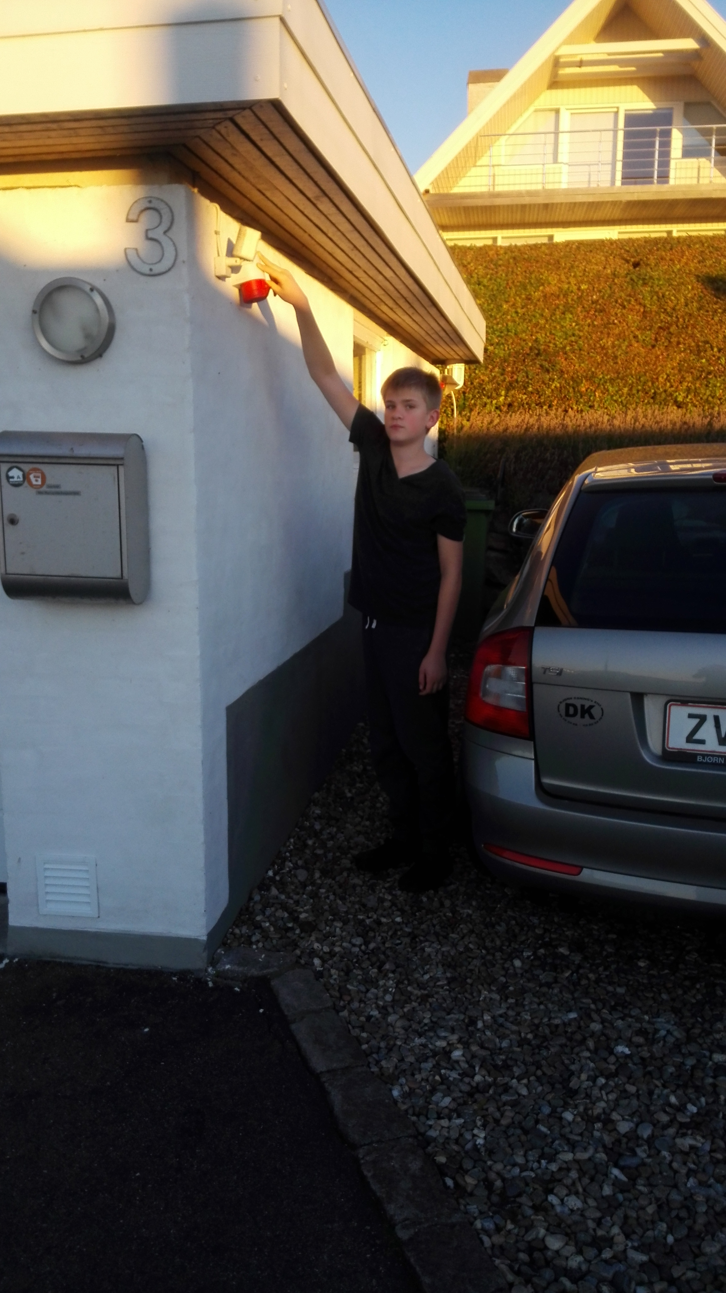

Jeg har netop gravet 35 m 5x2,5 kvadrat kabel ned fra min eltavle ned til garagen (se huset i baggrunden, støn!).
Her påtænker jeg at sætte CEE16-stikdåsen op på væggen ved siden af bevægelsessensoren (se billede). Derved kommer stikket til at sidde lige ud for venstre baglygte på bilen, når den holder med snuden ind, og stikdåsen kommer i praksis til at sidde i tørvejr på grund af tagudhænget. Er det en god placering?
Og er CEE16-stikdåsen i det hele taget godkendt til at sidde et sted hvor den kan blive våd?

Jeg formoder det produkt, som den unge mand på billedet holder op på forventet montage sted, er klassificeret som IP44 tæt. Det kan du se på stikkets låg.
Så kan du sammenligne med de oplysninger du finder her:
https://da.wikipedia.org/wiki/IP-koden
Er det IP44, kan vi vel godt blive enige om, at det er et udmærket sted til dit stik.
SuneH Sep 28 '15
Tak Deacon
Det er denne stikdåse fra Harald Nyborg, som er IP44.
http://www.harald-nyborg.dk/p1205/cee-vaegstikdaase-5-polet-16-a
DeaconWP Sep 28 '15
Så skynd dig at sætte skruerne i, inden din søn bliver træt i armene.
