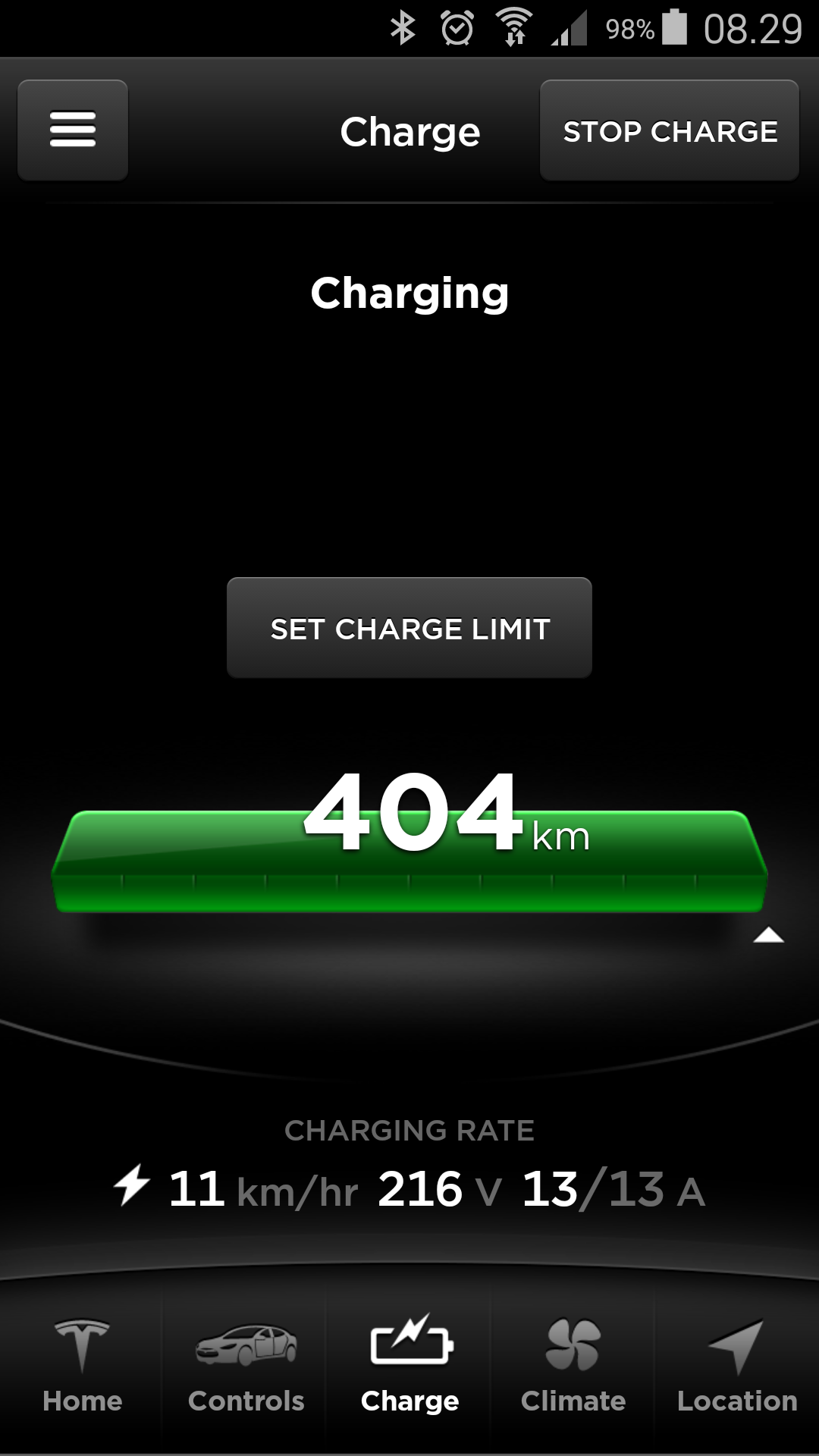

Så jeg skal ikke være bekymret med 404,6 KM (iflg. Windows app) ved på 100%  ;-)
Bilen P85D (v6.2 2.5.46) har kørt under 800 km og er 15 dage gammel...
Hvis vi siger 200 wh/km, så vil det sige at der er tæt på 81 KW/t på batteriet ved 100%
