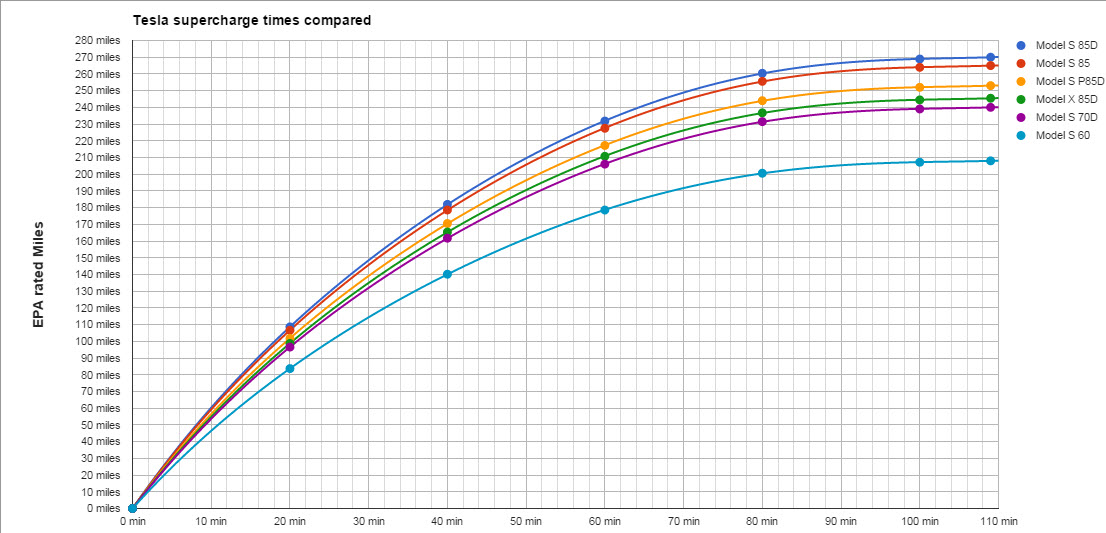

Den nedstætter hastigheden løbende for at skåne batteriet jo mere strøm der er i batteriet, altså det er hurtigere at lade fra 0-50% end fra 50-100% :
