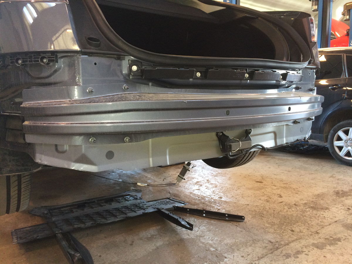

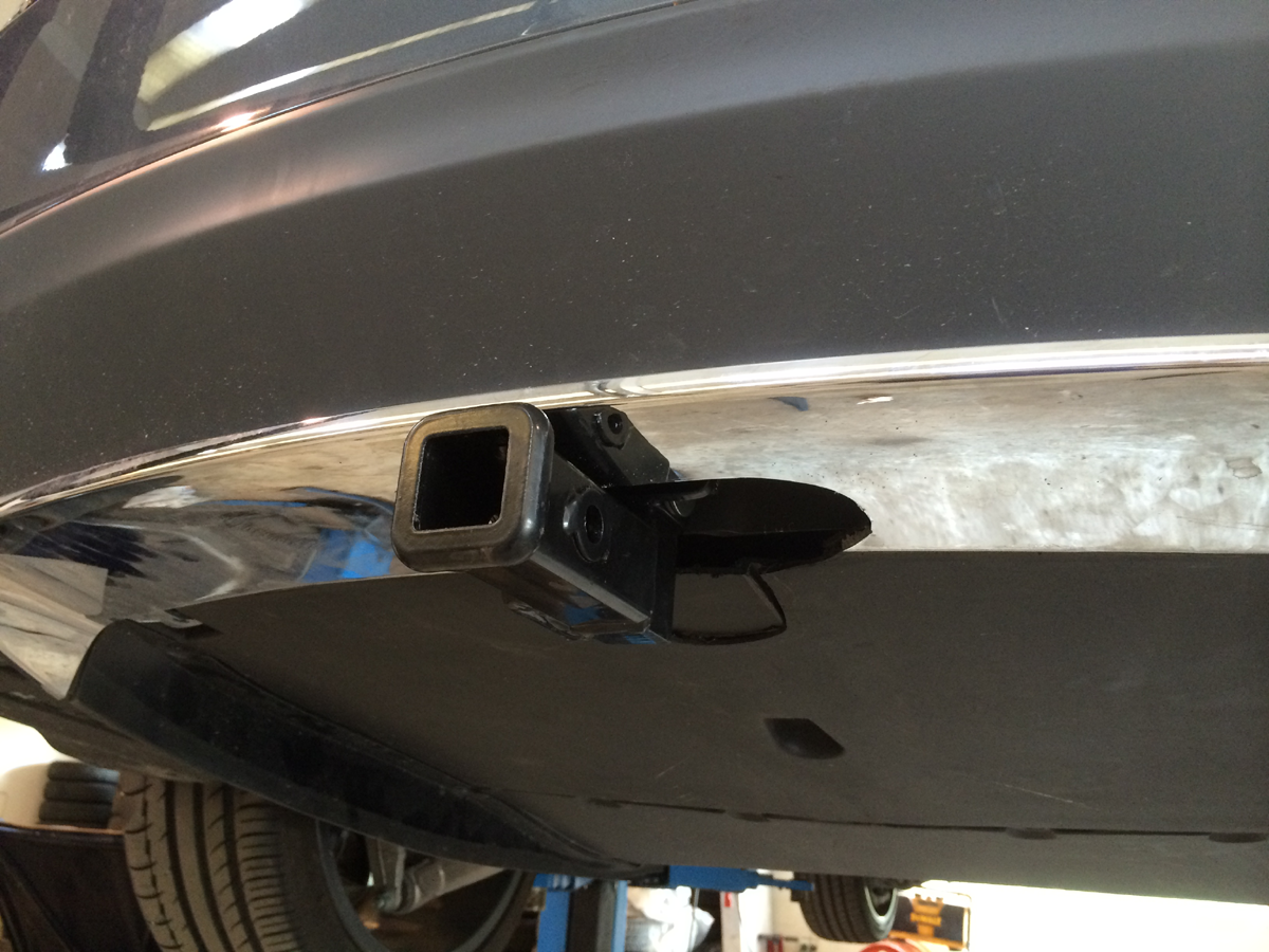

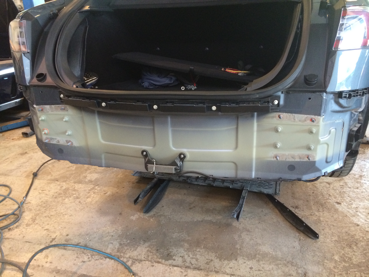

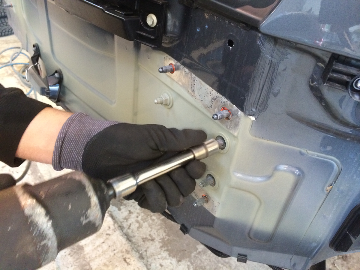

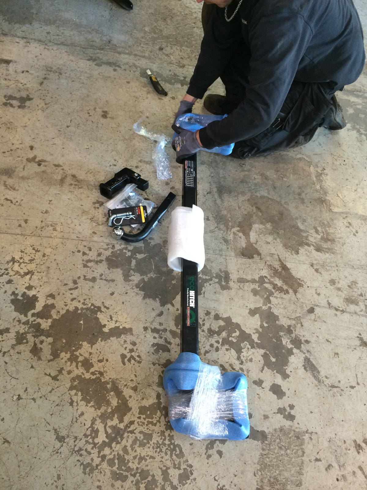

Så fik jeg endelig monteret anhængertrækket på min Tesla Model S. Jeg valgte at søge hjælp hos Auto-Tronik ApS i Roskilde (Automester). De var super flinke og hele monteringen varede ca. 3,5 timer. Jeg er sikker på at anden gang vil det kunne gøres hurtigere, da afmonteringen af selve bagkofangeren var noget langsommelig. De ville jo helst ikke ødelægge noget, så inden alle skruer var fundet gik der nok den første time til halvanden.
Processen var som følger:
1. Afmontering af bagkofanger
- Rigtig mange skruer under bilen,
- Bekældningen i skærmkasser skulle løftes ud og her sad et par skjulte skruer.
- Plastskærm indvendig i baggagerumskarm skulle afmonteres, her sad også en skrue i hver side.
2. Afmontering af forstærkningskofanger, ekstra møtrikker og kollisionssensor
- Meget simpelt 4 x 2 møtrikker
- Herefter yderligere 4 x 2 møtrikker
- Kollisionssensor skrues løs og vendes på hovedet
3. Montering af Torklift enheden
4. Skære hul i bunden af kofangeren efter en medfølgende skabelon (Husk at vende den rigtigt, mod højre)
5. Pkt. 2 og 1 bagvendt
Jeg har taget en del billeder af hele processen, viser her et par enkelte af dem…
Ulemper ved min løsning:
- Jeg havde ikke mod til at pille ved strøm og har derfor sat gaffa-tape over lygterne på cykelstativet. Min vurdering er at bilens baglygter fint kan ses gennem cyklen.
- Krogen sidder i noget stor afstand fra bagskærmen, hvilket betyder at den sidder og rokker lidt. Umiddelbart virker det ganske solidt, men på min gamle bil sad stativet helt fast.
