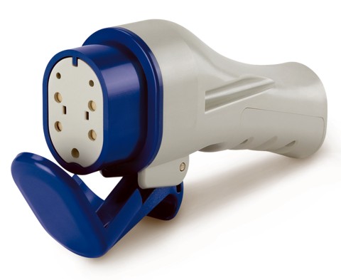

Jeg er typen, der ikke vil gå ned på udstyr og har lige fået leveret dette fra www.e-driver.net (se billede) - dyrt men dejligt. Nu skulle det så være muligt at køre rundt i hele Europa og altid være i stand til at lade. Det eneste jeg mangler er et mormor komfurstik, hvem sælger det?

Cool - lidt over the top, men cool :-)
Du kan lave et selv med stumper fra Harald Nyborg (det gjorde jet) eller købe et her: http://www.elvvs.dk/...laengerled-l-449321/

Hvis man nu vil lave sit eget adapterstik fra det blå 230V-stik til 16A CEE, sætter man så bare fasen på den ene af de tre faser på CEE-stikket, eller skal man vælge en bestemt af dem?
DeaconWP Oct 31 '15
I teorien skulle det virke med hvilken som helst af dem, men alle der har forklaret andre her på forum, hvordan de laver dem, har altid henvist til L1
