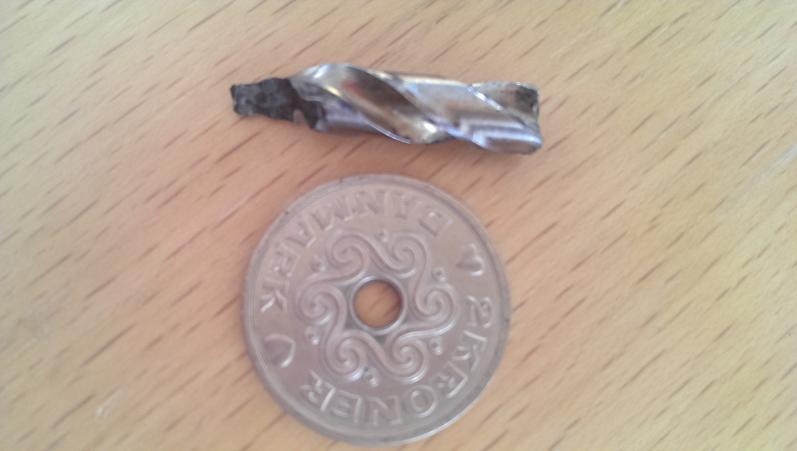

@kajakaj, "Teslaer punkterer åbenbart ikke!"
TPM fungerer fint!!
kajakaj
kajakaj Mar 24 '14
Raymond - havde du lappegrej med eller fik du bugseret bilen til værksted?
Raymond
Raymond Mar 24 '14
Jeg havde min elektriske AUDI pumpe - den tabte kun lidt luft - så jeg kørte direkte og forsigtigt til dæksmeden, men blev noget overrasket over "synderen", havde en mistanke om hærværk.

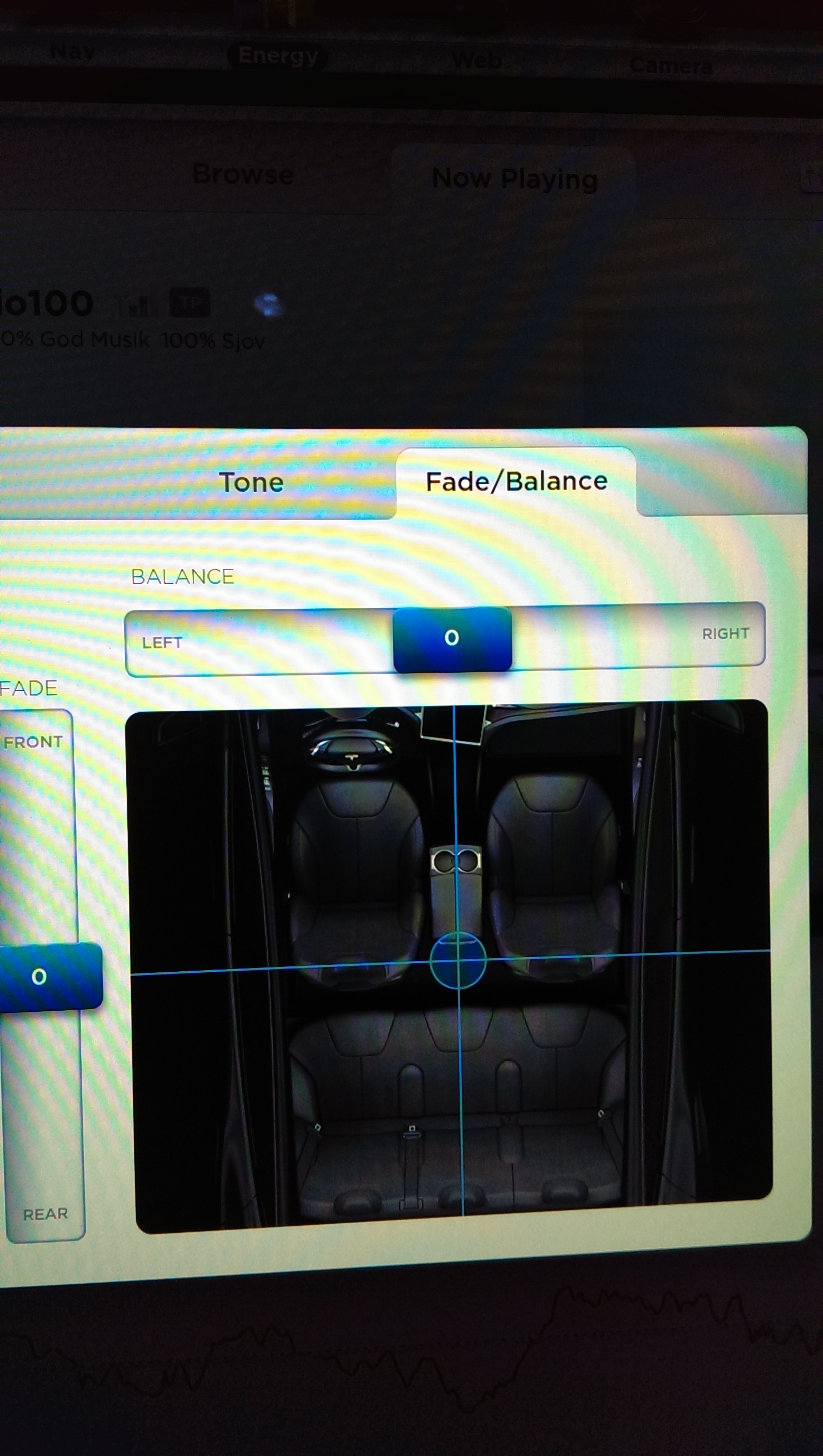

#15 @Larsen,
"Har også konstateret at musikanlægget i høj grad mangler en fader. Det spiller forholdsvis højt i bag, i forhold til i for. Tænk over det, hvis I har passagerer bag i."
Jamen, der er en fin fader  højre-venstre-for-bag, fin fin touch.
Forummets indlæg er redigeret af Raymond Mar 24 '14
Larsen
Larsen Mar 25 '14
@Raymond, tak for info vedr. fader. Den havde jeg misset i farten. Jeg har eller siddet ude i bilen og "leget" med alle funktionerne, men uden at finde faderen.
