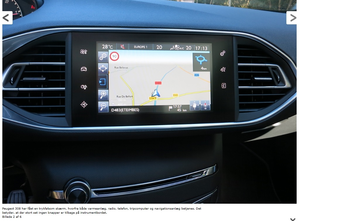

Århhh, har din touchscreen ligesom den Peugeot som var på forsiden af det sidste motorblad jeg modtog inden jeg opsagde mit abonnement? Er der så næsten heller ingen knapper? :-D
