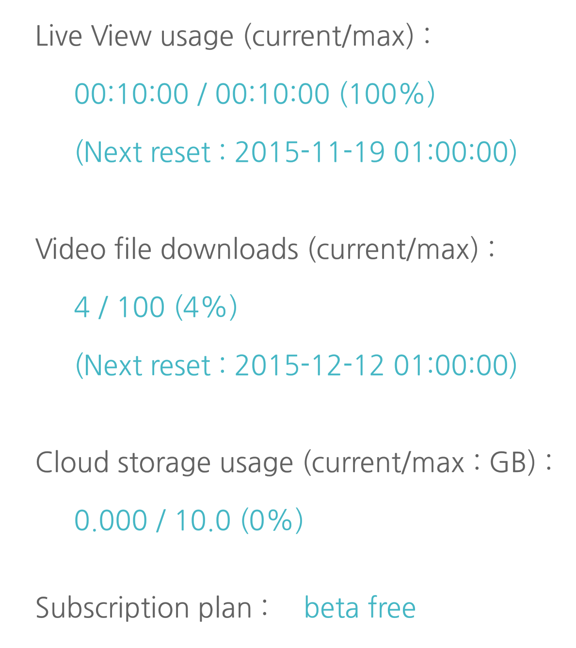

Som jeg læser info på deres side kan man ikke have en iPad stående tændt og se hvad der sker hele tiden. Max. 10 minutter om dagen det var ikke meget.
"10 minutes daily Live View"Jeg har sendt billede af mit serienummer over til dem, men mit 650 der er købt i starten af sommeren, er produceret før april, og derfor ikke kompatibel. De siger direkte jeg skal downgrade til firmware 1.9 igen. Mit gæt er at wi-fi modulet måske ikke er dimensioneret til at være always-on som det jo kræves med "over the cloud". Men det lyder til at det kan skiftes på en måde:

Når det er sagt så virker det fint nu med lokal 4G hotspot og 10 min gratis adgang til Blackvue i døgnet... og selvfølgelig en meget hurtigere navigation/browser.
