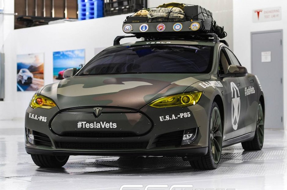

Super sted Tesla har valgt at spare
Selv ikke på deres Army tagbagage kan de sætte lys, de har sat klistermærker
