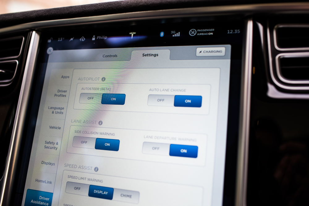

Nogle som ved hvordan jeg få den selv til at overhaler på motorvejen. Eller er den opdatering ikke kommet endnu? Samt hvordan få jeg den til at lave en selv parkering, for syntes ikke jeg kan få det til at virke.?
fmm1000
fmm1000 Dec 10 '15
Du skal slå autosteer til hvis du har pakken. Ved overhaling skal du holde fartpilotstilken inde to gange mod dig selv. Så er autosteer aktiveret. Ved overhaling skal du trykke blinklyset helt ned og så rører ced rattet.
Parallelparkering skal også aktiveres. .

Hjælp. Har netop fået min Tesla inkl. Autopilot funktion, men jeg aner ikke hvordan jeg kan se at jeg har "pakken"? Der er ingen steder i menuen hvor jeg kan "tænde" for autosteer eller parallelparkering, er der nogen der har styr på det og kan hjælpe?
mortenhomann
mortenhomann Dec 15 '15
@BrianG: Du kan slå autosteer til og fra i menuen - se http://www.computerworld.dk/fil/137527/1000. Du aktiverer autosteer ved at trykke fartpilotarmen to gange mod dig selv, når rat-ikonet er tilgængelig (når bilen kan registrere vejbanens sider og/eller en forankørende bil).
