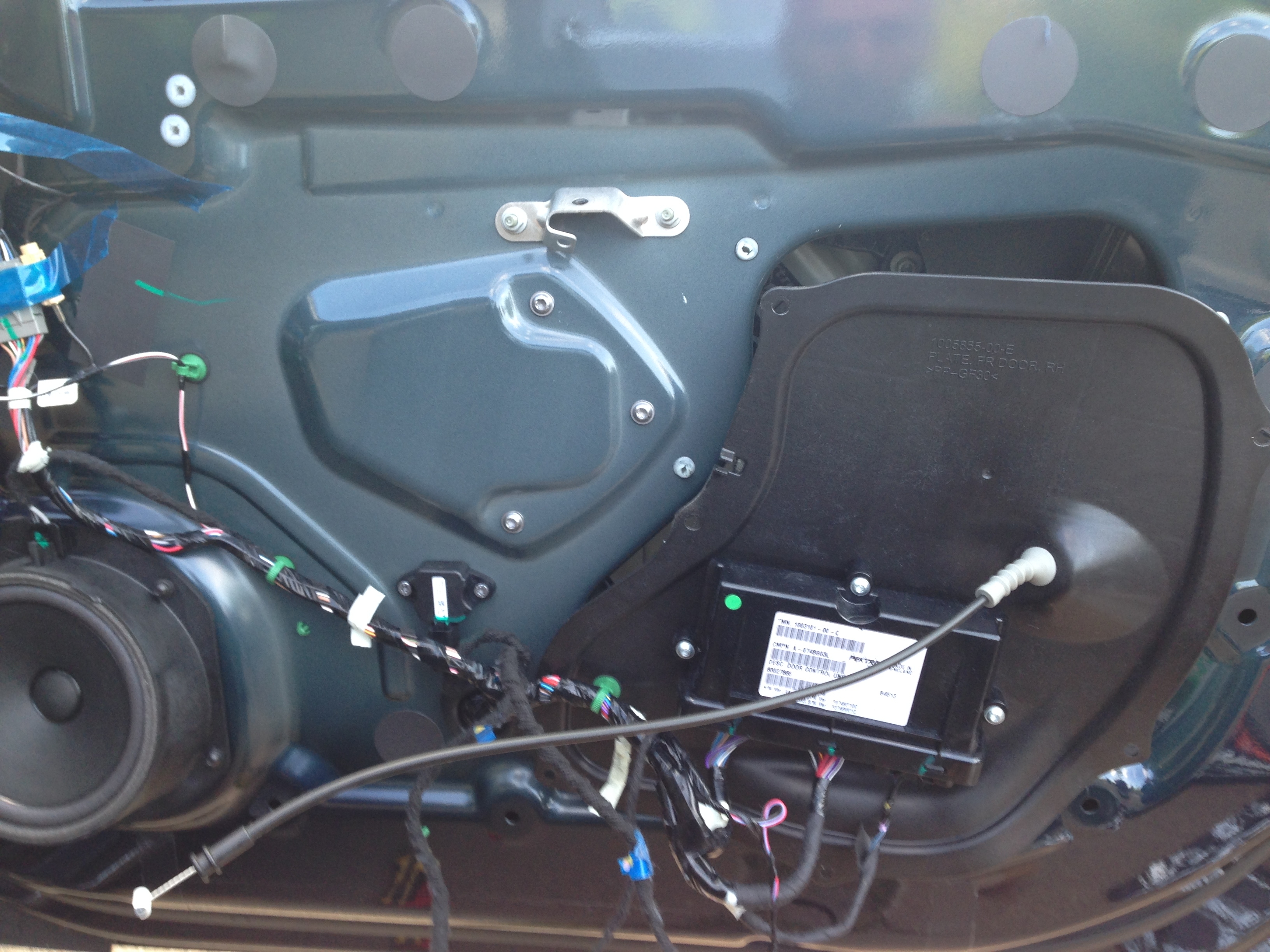

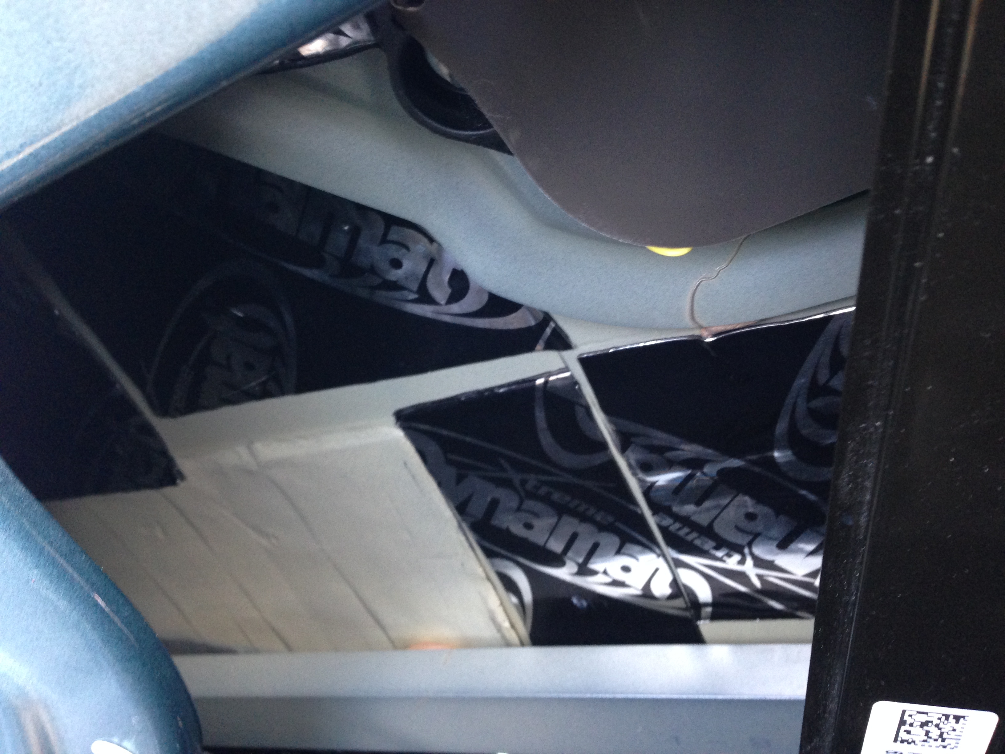

Så tog jeg hul på dørarbejdet. Passagerfordør først. Det tog vel en 45 min og var supernemt. Lige et par enkelte snapshots. Skal nok tage nogle flere af anden fordør imorgen.
Billede 1 viser dørbeklædning fjernet og dørhåndtag styrekabel dæksel åbnet før montage. Billede 2 er et snapshot fra indeni døren med Dynamat strimler/plader monteret.
Syns den var lidt tynd i lakken på indersiden af døren, men hva f.., det behøver jeg ikke klage over denne gang...;-)

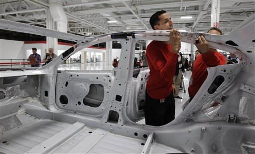

PBP May 15 '14
Kig på vedlagte billede af Teslaen før interiøret sættes i. Bemærk hullet hvor pullen ved bagsædet sidder. der må det være muligt at komme til inderskærmen. desuden at komme bitumen omkring dørlåsen så lukkelyden bliver mere "kontant". det største problem er hvordan får man det side støtte af der er i hver side af bagsædet. Har forsigtigt prøvet at trække i det, men det sidder rigtig godt fast.Nogen der har et bud?
