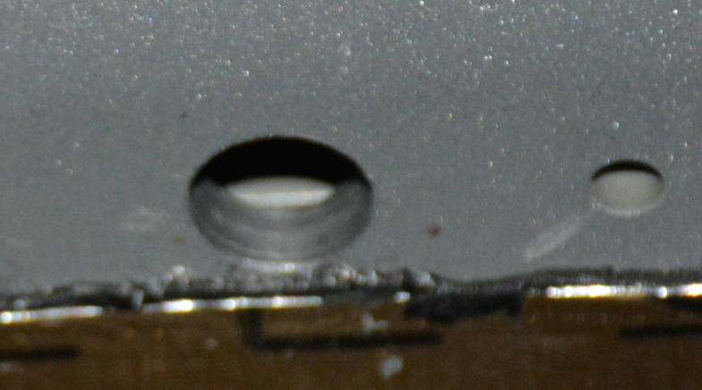

Nå, så ville jeg lige skrue bagsædet (de to bagerste børnesæder) fast igen, men jeg har åbenbart, da jeg skruede skruerne ud hjemme ved Brian fået skruet gevindet med ud... :-/
Så boltene kan på ingen måde komme til at sidde fast igen med det reultat at sæderne ikke længere kan sidde ordentligt fast, så jeg skal have sat et par nye bolte der skal være en anelse bredere og derefter skal jeg have skåret et nyt gevind i hullet. Så hvis nogen omkring Hinnerup ha et gevindskæresæt må han/hun da godt lige sige til, så jeg ikke behøver at købe et på mandag for at skære to huller...
Jeg er lidt i tvivl om man måske kan få et par selvskærende bolte, men det er nok ikke så smart igen, hvis jeg senere skal have boltene ud igen, men det kunne måske være den enkle løsning.

Skruet gevindet med ud?? Det kan da vist ikke lade sig gøre?? - med det gevind og de skruer. Det er nok ikke en helt nem sag, jeg ville være meget varsom med det, evt. lige tale med Tesla først.

@Hookmaker: Det ser desværre ud til at det er gået meget godt. Når jeg kigger på skruen kan jeg godt se at metallet sidder i rillerne i begge skruer...
Og der er ikke rigtig noget gevind tilbage i de to huller til boltene og de glider lige ind begge to.
Tog lige et lille billede, måske man lige kan ane at der ikke er meget gevind i hullerne længere, begge huller ser ens ud...

Ja, det hul ser meget rent ud, jeg ville tro, der var en møtrik på den anden side til din bolt?
Kiefer Aug 18 '14
Nej desværre ikke, billedet er ikke helt så godt, men man kan måske lige ane at der engang har været gevind i hullet.
Kiefer Aug 18 '14
Du har ret Raymond, der skal ikke være gevind i selve hullet.
Har lige snakket med Tesla, der skal sidde to møtrikker på en skinne bagved, så det er bare med at finde dem, evt. ved hjælp af en magnet.

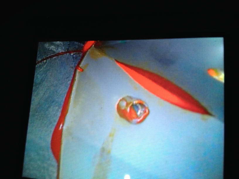

Så nu har jeg skaffet et inspektionskamera med LED lys, det er nok en del nemmere end at sidde og fidle rundt med en magnet i en snor...
Kiefer Aug 21 '14
Så lykkedes det, var en tur forbi Biltema og hente et inspektionskamera, kostede ca. 800,- dask men jeg tror simpelt hen ikke på det kunne have ladet sig gøre at finde de to bolte uden et kamera. Tesla i Norge ville "bare" forsøge sig med nogle magneter, men man skal jo vide hvor man skal lede for at kunne få dem fisket op.
Efter ca. en 30-35 minutters fisken rundt med kameraet fandt jeg den den helt ude i højre side dybt nede, lige inden et hul videre ind i bilen...!
PÅ med en magnet på kameraet og derefter stille og roligt fiske beslaget ud. Derefter igang igen, jeg mente at den anden så måske ville være nogenlunde samme sted bare i venstre side, men nej 20-30 minutters drejen rundt med kameraet gav absolut intet. Gav den så et forsøg mere i højre side, og sørme jo, bare lidt længere inde men nogenlunde samme sted var det andet beslag. Så i løbet af et par timer fik jeg fisket dem begge op :-)
Har forøvrigt fået super hjælp fra Teslas Servie advisor i Drammen i Norge under hele forløbet, han var endda så flink at tage et par billeder af beslagene så jeg vidste hvad jeg skulle lede efter derinde.
Nu hvor jeg alligevel havde et kamera derinde kunne jeg jo lige så godt kigge mig lidt omkring, jeg lagde mærke til noget rødt stads:
Nogen der har en idé om hvad dette kan være?

Et kraftigt sving til venstre (eller højre) og en hård opbremsning (eller kraftig accelleration). Så ville du  vide hvor du skulle kigge ;-)

@kiefer: Svært at se hvad der er på billedet. Ligner blink - måske tabt at en tidligere fisker!!

Ligner lim. Synes jeg har set i videoen fra fabrikken at de bliver limet sammen nogle steder.
