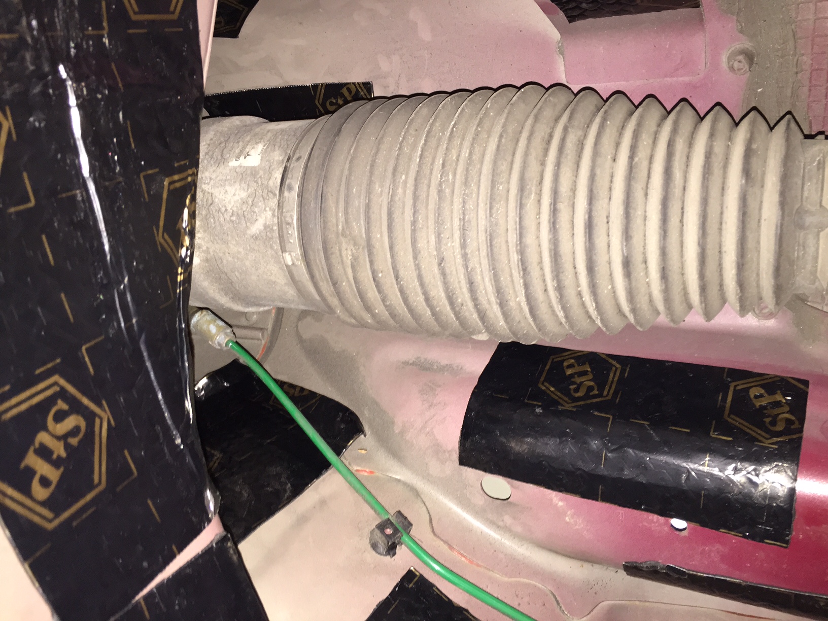

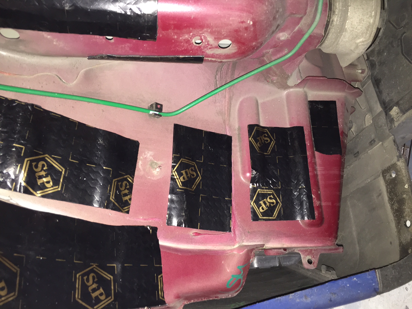

Var i dag en tur forbi Kurt i Køge, og lånte en lift og fik løftet bilen op, og afmonteret hjul og derefter inderskærme, hvorefter jeg fik plastret de bagerste hjulkasser til fra ydersiden. Jeg har i forvejen - i sidste weekend - fået lagt på inderskærmene foran, og de forreste var endnu lettere at montere på end bag. Foran sidder inderskærmene kun fast med clips - ca 10 stk, som hurtigt tages ud og lige så hurtigt sættes på plads. Foran tog det vel 20 min at montere - og forbruget var 1 plade Stp blackgold. Monteret i toppen af panelet, over blinklys samt den bagerste del af panelet. Bagerst er der ca 15 clips, og 4 stk skruer der lige skal løsnes for at inderskærmen kommer ud, hvorefter det er simpelt at montere. Har monteret i tårnet til affjedring, på de store flader rundt i hjulkassen, samt på alt hvad der lød hult og tyndt.
Lyddæmpningen i forskærmen gav meget - og flyttede lyden til baghjul. Nu da jeg også har taget baghjulskassen, så er lyd fra drive-unit mere hørbar (svag hvinen ved accelleration - ikke klonk), men der er helt sikkert fjernet rumlen og dækstøj fra pladerne i hjulkassen, hvorfor der nu er andre lyde der kommer frem.. Det er umuligt at fjerne alt, hvorfor jeg - når jeg har forsøgt at lægge ekstra lyddæmpningsskum (æggebakke skummåtter) i dørene, nok stopper forsøget med at støjdæmpe yderligere - ihvertfald indtil nogen finder ud af hvordan det bagerste panel kan dæmpes.
Jeg er super tilfreds med resultatet og støjniveauet i bilen er endnu lavere end da jeg fik den, og stadigvæk en drøm at køre i - men man skal huske at når man fjerner et sted, så er der et andet sted - hvor lyden måske er en dB lavere, som så kan høres. Man ville kunne blive ved og ved, men er tilfreds nu - indtil nogen prøver at dæmpe det bagerste panel, og finder ud af om det giver noget. Her vil man skulle ind med flydende materiale, som skal sprøjtes på via nogle ganske utilgængelige panelåbninger i trunken.
Hvorom alt er, så er nu døre, trunk/frunk og nu også alle skærmkasser støjisoleret, og resultatet er overvældende - selv med 22 tommer fælge!
Så har i mod på det, så kast jer over det - hvis ikke kan i enten få hjælp på forum, eller kontakte Kurt (Køge 56 65 83 20), som gerne hjælper med at montere dette - imod betaling, men som sagt er det altså ikke besværligt at gøre - man skal blot flå lidt af bilen fra hinanden og samle igen.

Nu vil jeg ikke så gerne være "den sure gamle mand" men jeg har arbejdet med biler i over 35 år, og at lyddæmpe som det er vist på billederne herover er sikkert effektivt mod lyd, men bilen bliver en skrækkelig "rustfælde". Bilens inderskærme som jo er af filttypen, er jo ikke helt tætte mod salt gennemtrængning, og prøv så at tænke sig hvad der sker når der stille og roligt trænger salt ind bag ved de påklæbede felter. Så begynder alu pladerne at tære igennem, og det er meget sværere at gøre noget ved end rust i en bil af jern. Hvis bilen skal lyddæmpes på den udvendige side, så skal der bruges f.eks. en fed Dinitrol der smøres på i et meget tykt lag. Se vedlagte billede.

@Larsen. Hvordan skulle vand kunne trænge ind under en butylgummi plade hvis den er klæbet korrekt på?
Jeg har i ca 9 år monteret støjdæmpning og har aldrig oplevet at støjdæmpning med butyl plader er skyld i rust, der imod er de gamle asfalt plader noget rigtig skidt, da de sjældent blev klæbet ordentligt fast og efter et års tid begyner de at krakelere.
Men det er altid en god ide at give det hele en byge tynd undervogns behandling når man er færdig bag inderskærmene.

@Empty, billederne længere oppe i tråden taler for sig selv. Bilen har så mange prægninger i skærmkasserne, at det er helt umuligt at påklæbe materialet uden der bliver lommer med adgang for indtrængende vand og salt. Jeg vil godt vædde på, at der er tæret huller i inderskærmene inden der er gået 5 år, og det er helt sikkert ikke noget der dækkes af garantien. Jeg ville personligt aldrig turde klæbe noget på den side af skærmkasserne. Hvorfor ikke vælge den sikre vej, og i stedet smøre et flere mm tykt lag på? Det virker dæmpende, og samtidig forebygger det rust/tæring. Nå, nu har jeg givet min mening til kende, og afholder mig fra yderligere indlæg i denne tråd.

Ja, der er noget om det Larsen skriver. Det ser helt rigtigt ud. De små minibiler man kan købe til under 100.000,-, har ingen støjdæmpning, når de får en gang rustbeskyttelse bliver de væsentlig mere støjsvage.
