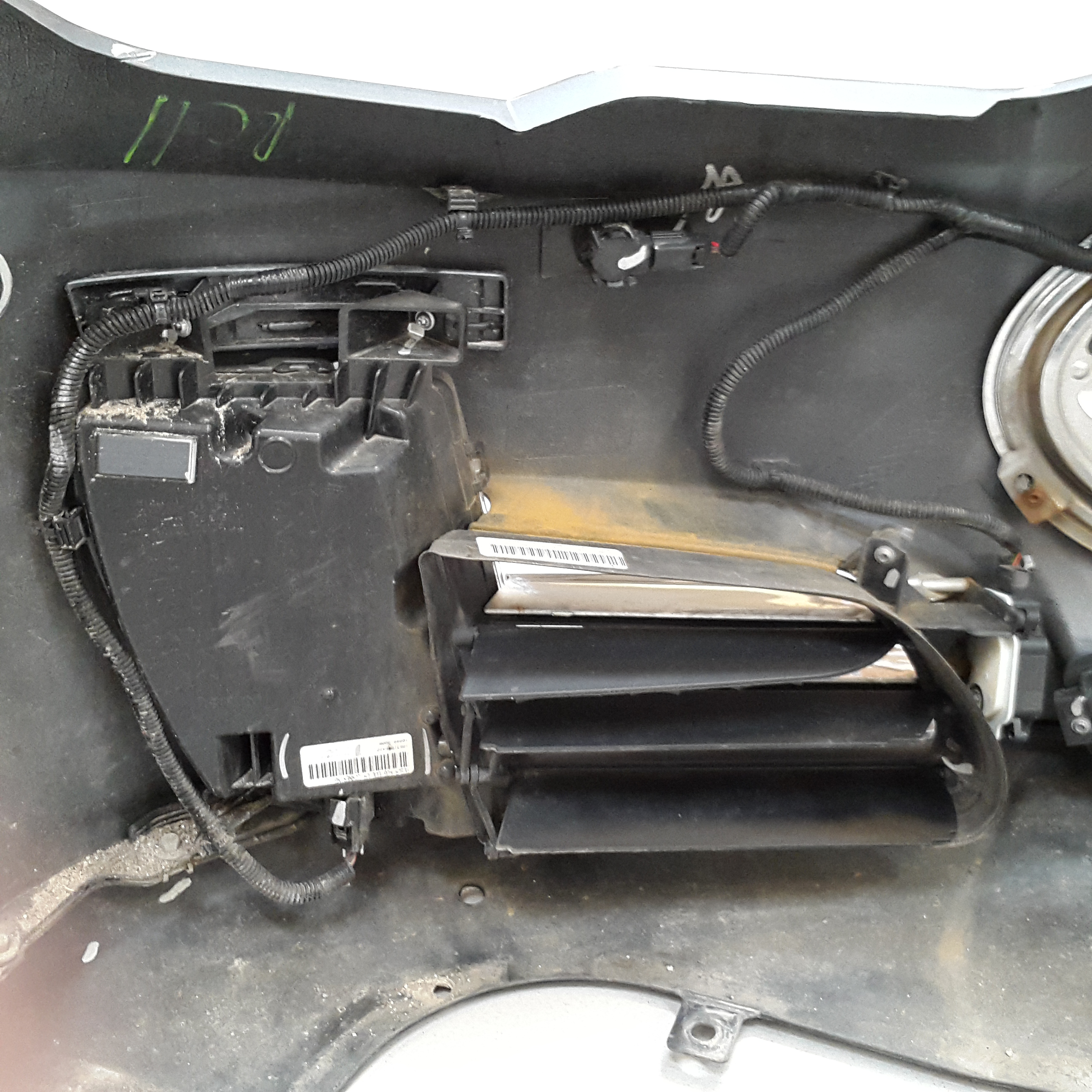

FrederikC Dec 14 '15
Jeg er usikker på om man kan sætte andre pærer i de nederste "tågelygter", men det er ikke den nemmeste opgave at komme til dem. Kofangeren skal af.
Se billede.
