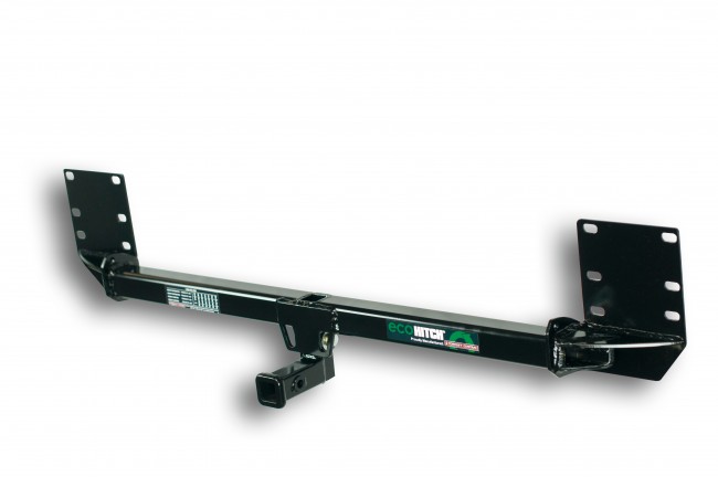

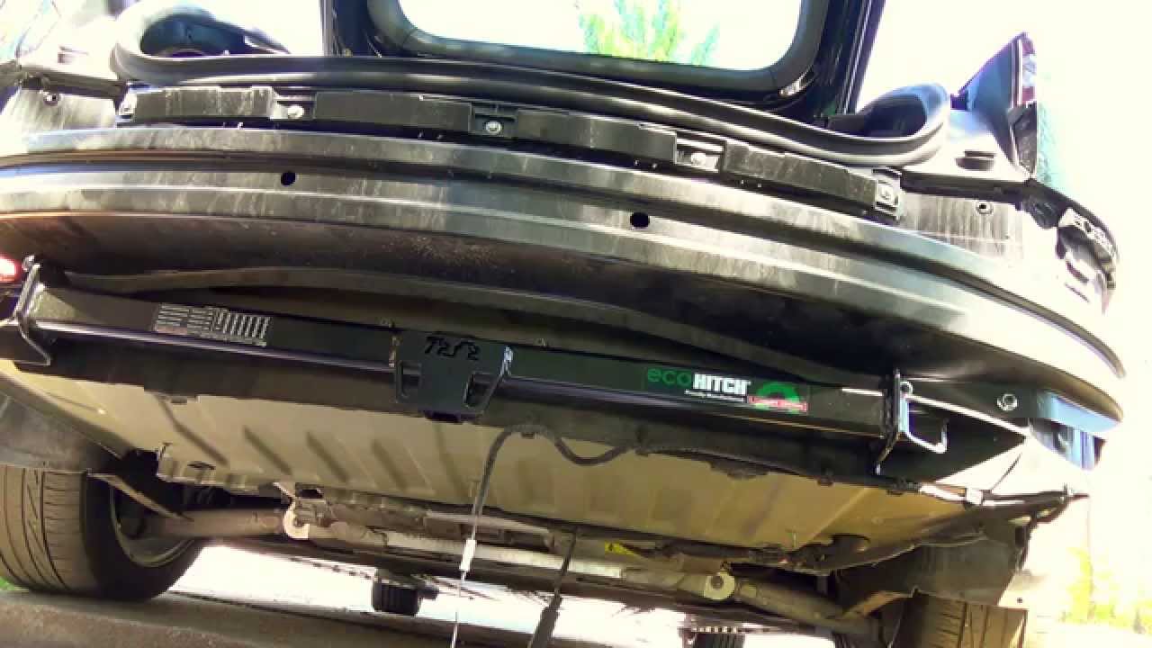

Trækbaren er boltet fast ved kollisionsbjælken bag til.
Det er et meget stabilt og stærkt sted. Jeg har vedhæftet et billede af torklifts, da jeg ikke kan finde brinks, men princippet er det samme.
Hvis man ser på præcedens, så er tilslutningen med m10 boltene på teslaen langt stærkere end de bolte der bruges på denne dispensation fra 2013, hvilket indikerer at dispensation til 750/500 kg skulle være lige til.....
