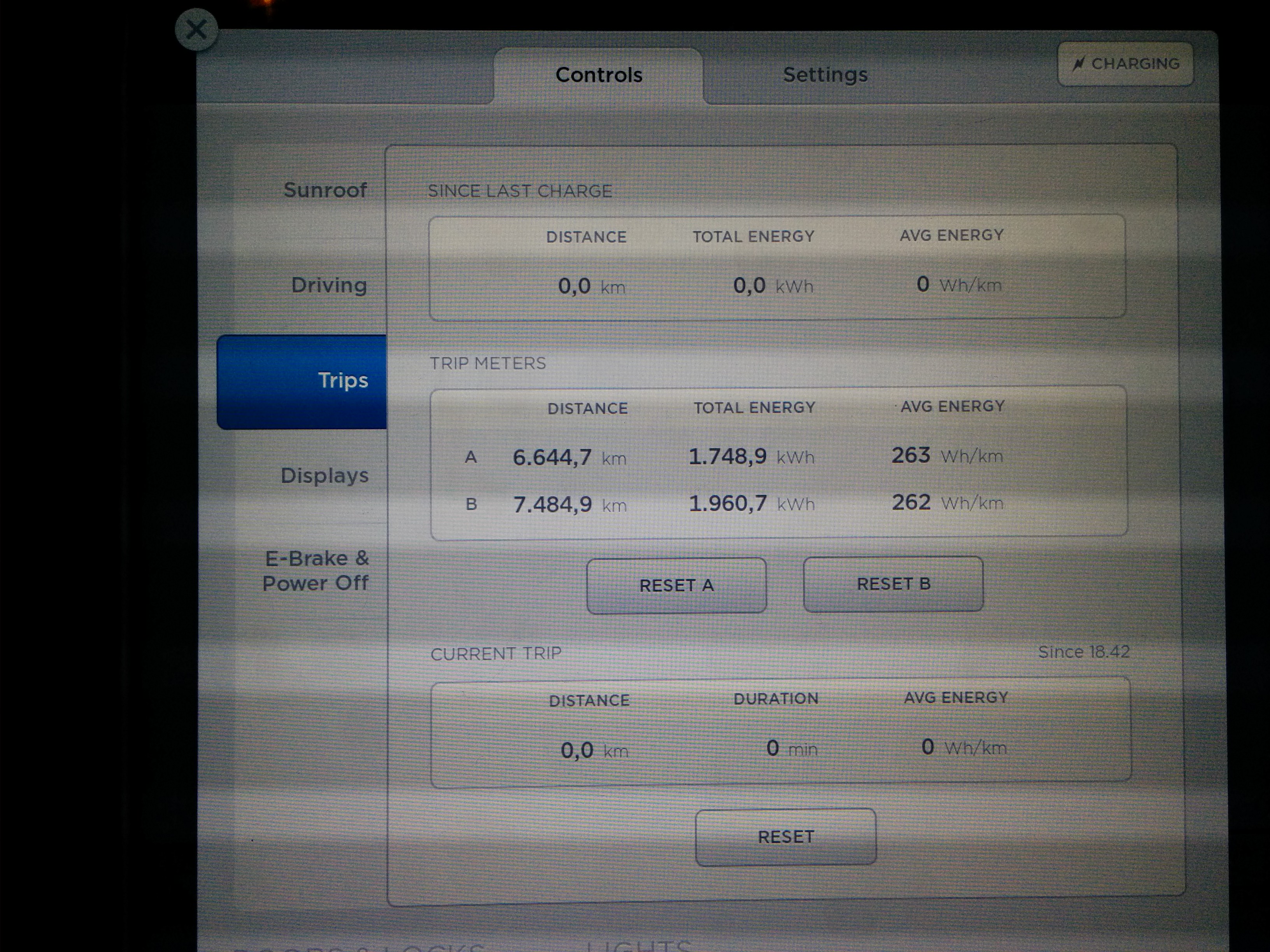

Kære alle
Jeg ejer P85D, siden midt november 2015, og har den nyeste firmware, den såkaldte "Spotify" version. Jeg har kørt ca. 9000 km i bilen.
I hele perioden har jeg altså et snit på 262 kwh/km, og jeg har en typisk range på 250 km på min 85 batteri, når jeg lader til 90%. Før 8. januar var mit snit ca. 245 kwh/km, men den 8. januar fik jeg både vinterdæk på (19" Pirrelli) Og fik Spotify opgraderingen, så jeg ved ikke, hvor årsagen til det øget energiforbrug skal findes.
I virkelighedens verden har jeg max ca 160-200 km pr ladning, så er batteriet på, eller under, 10%.
At komme fra laderen på Amager til Østerbro koster 10% batteri. En køretur fra Østerbro til Århus og tilbage (620 km) kan kun gennemføres med 5 besøg på SuC, hvor to af ladningerne er til 100%.
Tesla påstår, at mit tal er "helt normalt".
Hvad er jeres kwh/km?
På forhånd tak
Mark

I min P90D ligger jeg på mellem 280 og 300 W/km og har en reel rækkevidde på mellem 250 og 300 km
Bilen står i opvarmet garage så den er aldrig bundfrossen ved start
Dette er ved normal kørsel inden for fartgrænserne, hvis jeg kører som jeg normalt ville gøre i mine tidligere biler ligger jeg mellem 350 og 400 w/km
Ikke specielt overbevisende men det må skyldes de lave temperaturer

Det er normalt på denne årstid, med disse temp. vi har lige nu.
Du kan vælge at slå range mode til on, sænke kabine temp. til 18.5 grader, og kører 10-15% mindre hastighed, det vil give dig mere rækkevidde.
Men ellers er det helt normal omstændigheder i disse frostgrader.

@MarkC - dit forbrug lyder helt normalt

Hej Mark,
Jeg kan også bekræfte at dit forbrug virker ok på denne årstid, og ligner mit. Jeg kan dog ikke forstå hvordan du kommer frem til 5 SuC besøg? Skyldes det, at  du ikke kan lade den helt op inden du kører hjemmefra?
Med et fuldt opladet batteri vil du have et range på minimum 220 km med rigtig god fart, og bedre endnu hvis du har stoppet ladningen og forvarmet bilen umiddelbart inden afgang. Det bringer dig til Middelfart med en lille smule tilbage på batteriet. Her skal du lade til ca 90% (nu er batteriet varmt og du kører længere pr kWh), og kan derefter køre til Århus, og have nok til at komme retur til Middelfart. Tilbage i Middelfart lader du igen til ca 90% og kører hjem på det.
Så 2 x 90% ladninger burde være nok -. hvis du altså har lademulighed derhjemme. Ellers er du nødt til at stoppe i Køge på vej ud og hjem, men så giver det 4 SuC stop.

Har en P90DL og har efter 3000 km et snit på 290 wh/km, så misundelig på dine 260.. :-)
