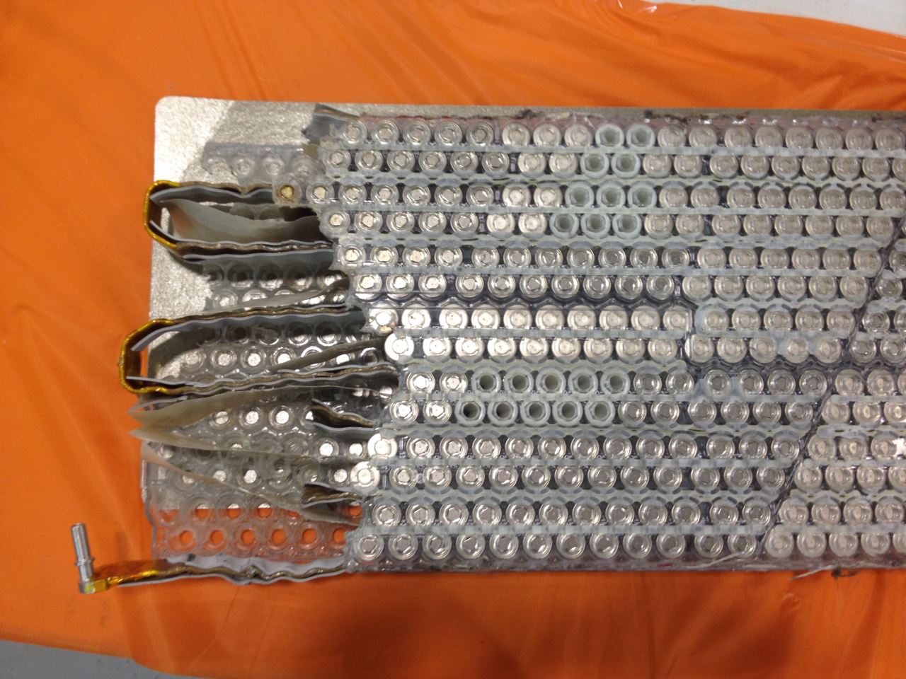

Det er også nemmere at temperaturregulere hver enkelt 18650 celle på den måde.
Faktisk er hver eneste celle i direkte kontakt med kølekredsen i batteriet.

KimT Feb 29 '16
Og til dem der ikke ved det er her et billede af batterierne så mam kan se hvor køling/varme af cellerne er lavet
