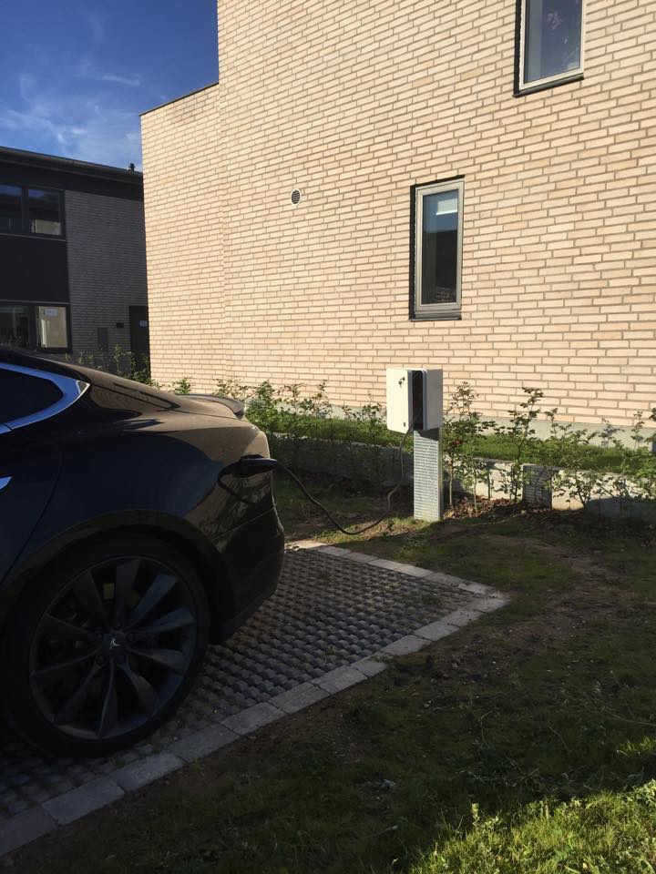

På Facebook kører i øjeblikket en tråd, som er startet af Morten Ziwes. Jeg bringer her hans indlæg:
"Så er der problemer med ladekablet igen igen ???? Har fået et nyt en gang og nu sætter nummer 2 ud. Det lyser rødt 7 gange og vil ikke re-sette og vil ikke lade. Har talt med Tesla her til aften og de melder ud at kablet slet ikke er egnet til udendørs ladning og at elektronikken ikke kan klare fugt eller regn - det har jeg så aldrig fået at vide da jeg købte bilen. Tesla anbefaler nu officielt kun indendørs ladning med egne kabler - Hvis man vil lade udendørs, så er det kun med mennekes kabler specielt egnet til udendørs brug. Er der nogen der har erfaringer med samme problematik?"
