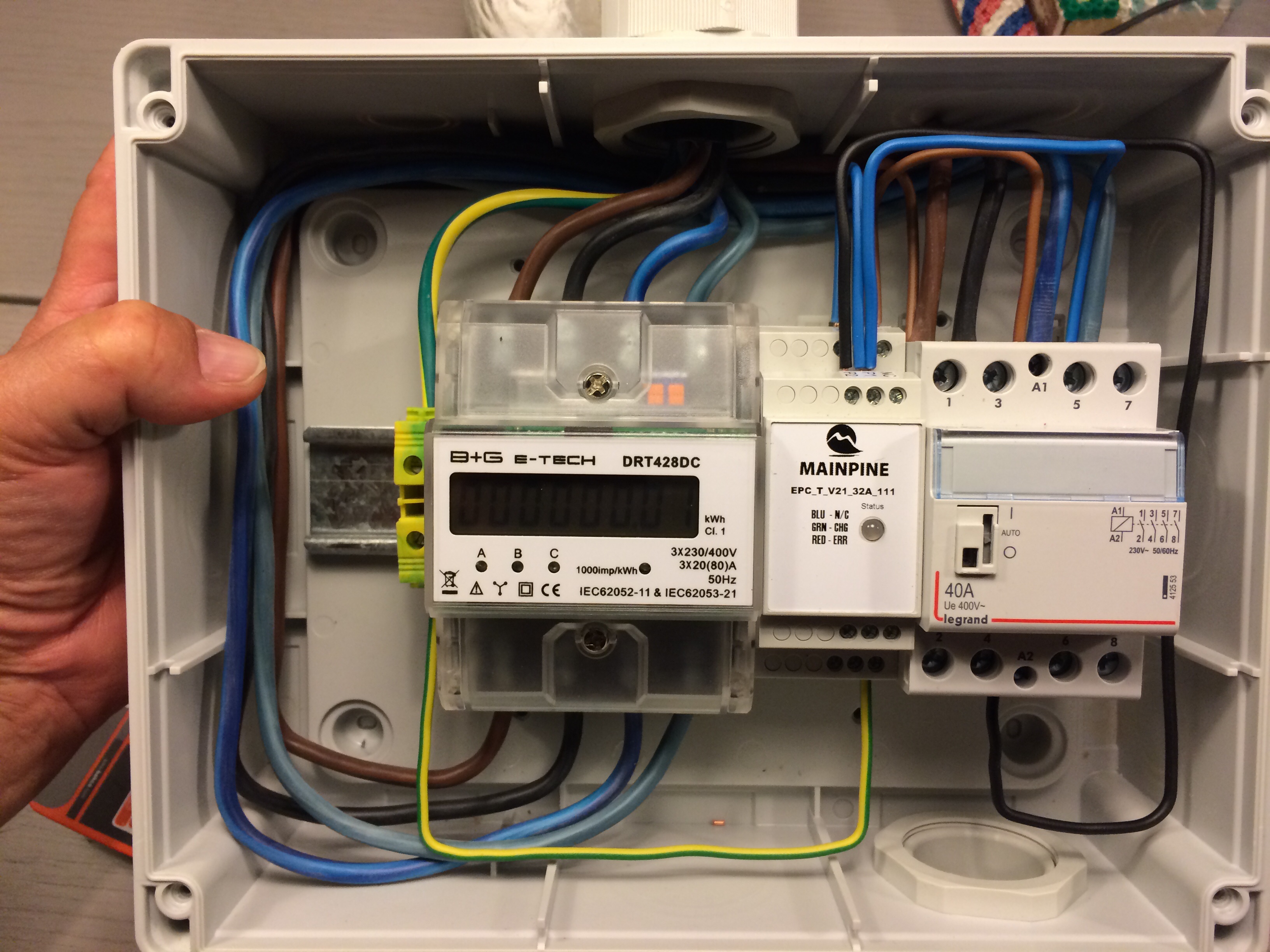

@Genild: Min kostede lidt under 2500,- for den første og lidt mindre for nummer 2.
Den består af en controller, hvor prisen starter ved små 700 for en Mainpine, og så et relæ til under 300,-.
Så skal der lidt kabel til, som ikke koster over 100,- meteren alt efter om det skal være 6mm2 eller 2,5mm2.
Dertil skal der et Type2 stik til, de koster fra 1000,- Så kommer der evt kasse og lidt løs el materiel. Man kan også vælge at udvide med en el-måler, de starter ved 250,- for en brugt Kamstrup på dba.dk og så opefter.

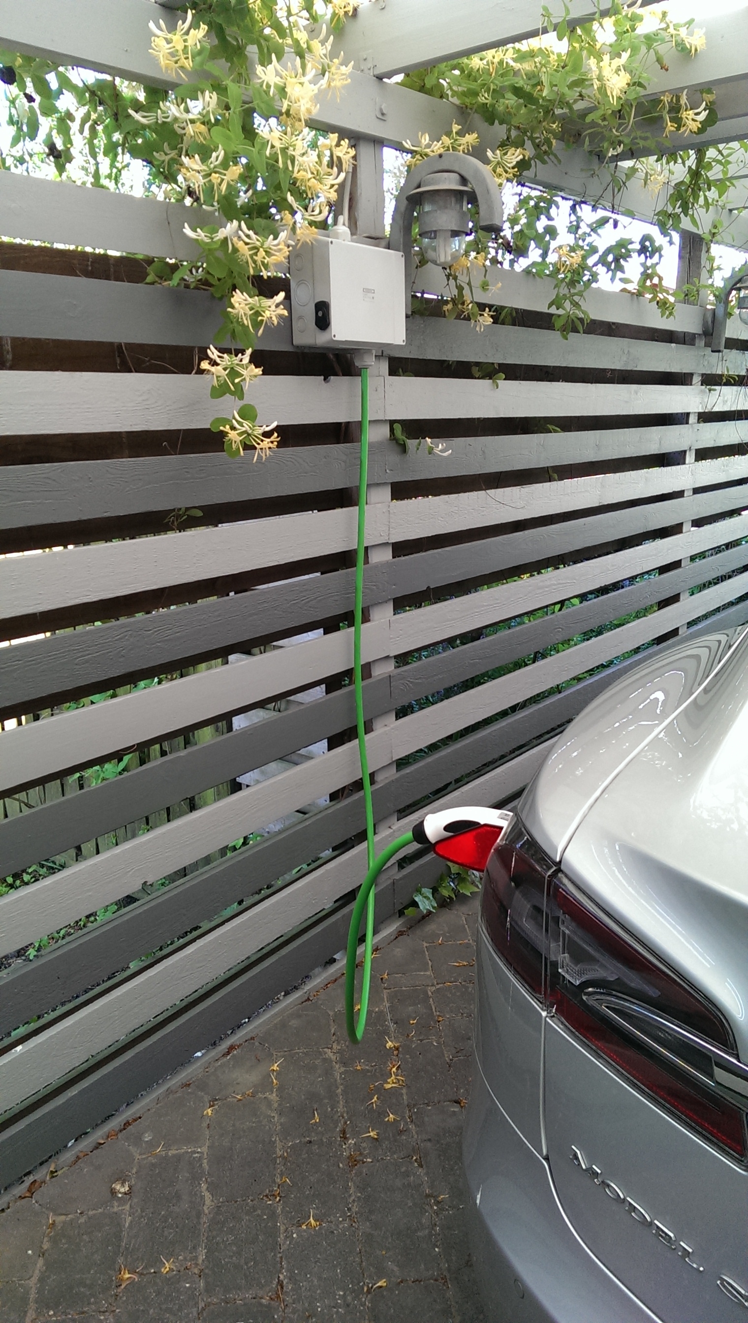

@Genild: Kablet et 5*6 så der kan trækkes 32A hele vejen igennem - Det grønne kabel fra lader til bil er kablet Hookmaker snakker om. Har i brug for kablet, så kan jeg medbringe det til Jylland - henter det gerne hos Henrik og taget det med over.

Jeg går ud fra at det er for at spare på et dyrt kabel at du har sat boksen helt ud ved ladestedet - rent elektrisk er der som jeg ser det intet i vejen for at relæboksen sad inde ved hovedmåleren. Det er vel kun såfremt der er monteret en måler i boksen man reelt har noget at gøre i den.
