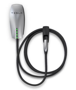

så er Tesla wall chargere til type 2 ankommet til danmark
har lige fået købt en :)

Gustavsfar1 fordelen er at den er lavet af Tesla optimeret til Tesla og den er dam flot :) i forkold til de andre ladere på market.
Bianco den er 22kW prisen ved jeg når de trækker pengene på min konto men mellem 5000 og 7500 kr :)
