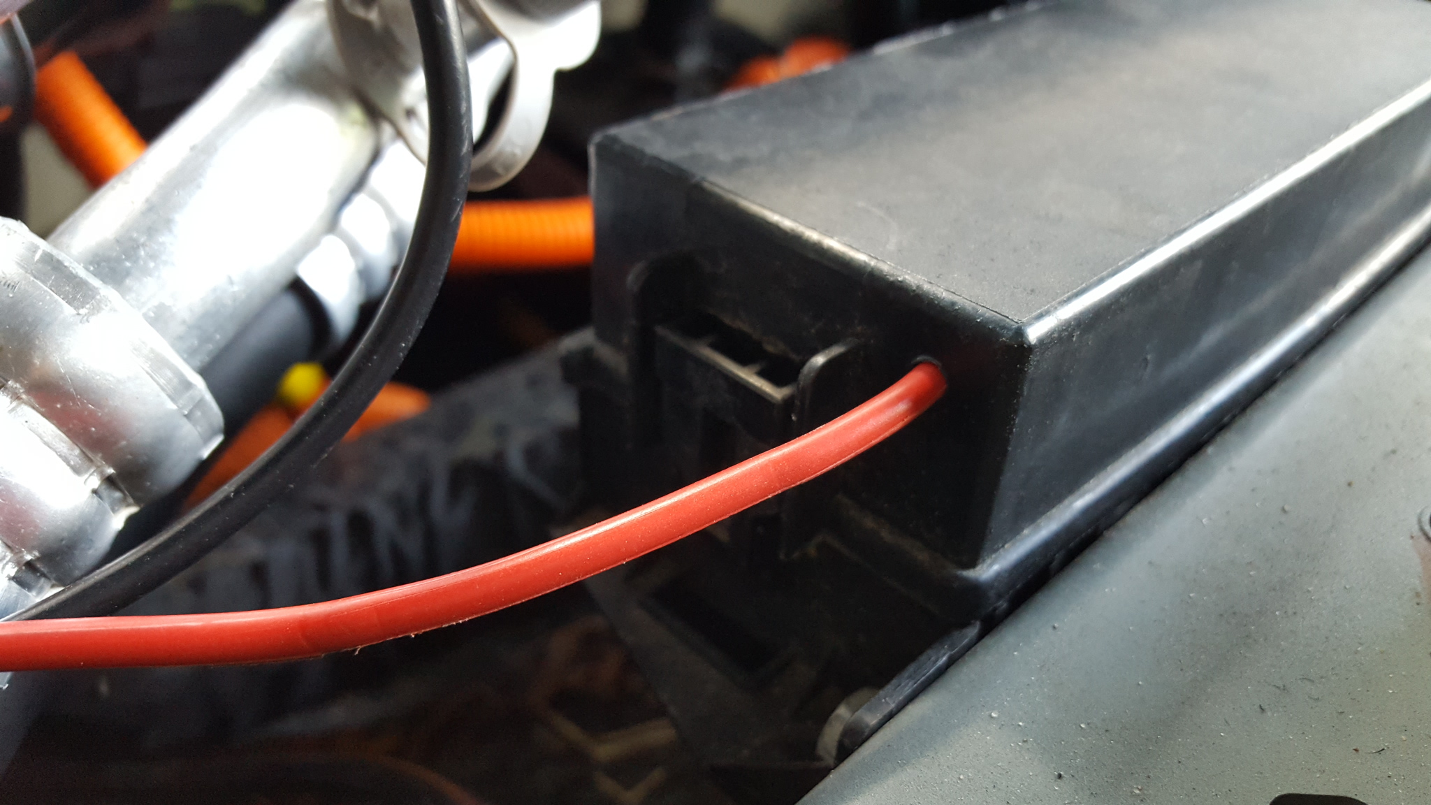

Så er det lykkedes for mig at få trukket et kabel fra trunk til forenden til sikringskasserne. Det mest bøvlede var da vist at få tæppet til at sidde ordentligt igen bagefter.... ;-) Knækkede kun een blå clips da jeg samlede igen.
Men har du boret hul i dækslet til sikringerne, eller hvordan er du kommet derind med strømtyven? Eller kører du uden låget nu?
/Jakob :-)
CanEl Jun 30 '16
sikringsboxen er sat fast med 2 bolte i tværbommen. mener det er en 10-11mm top.
skru dem af, og det er til at arbejde med.
bunden kan klikkes af ved at udløse en flap i begge sider, og der er alle forbindelserne i spadestik.
så enten ommonter med nytspadestik med 2 ledninger, eller lod ledningen fast tæt ved og aflast med en strips.
god fornøjelse.

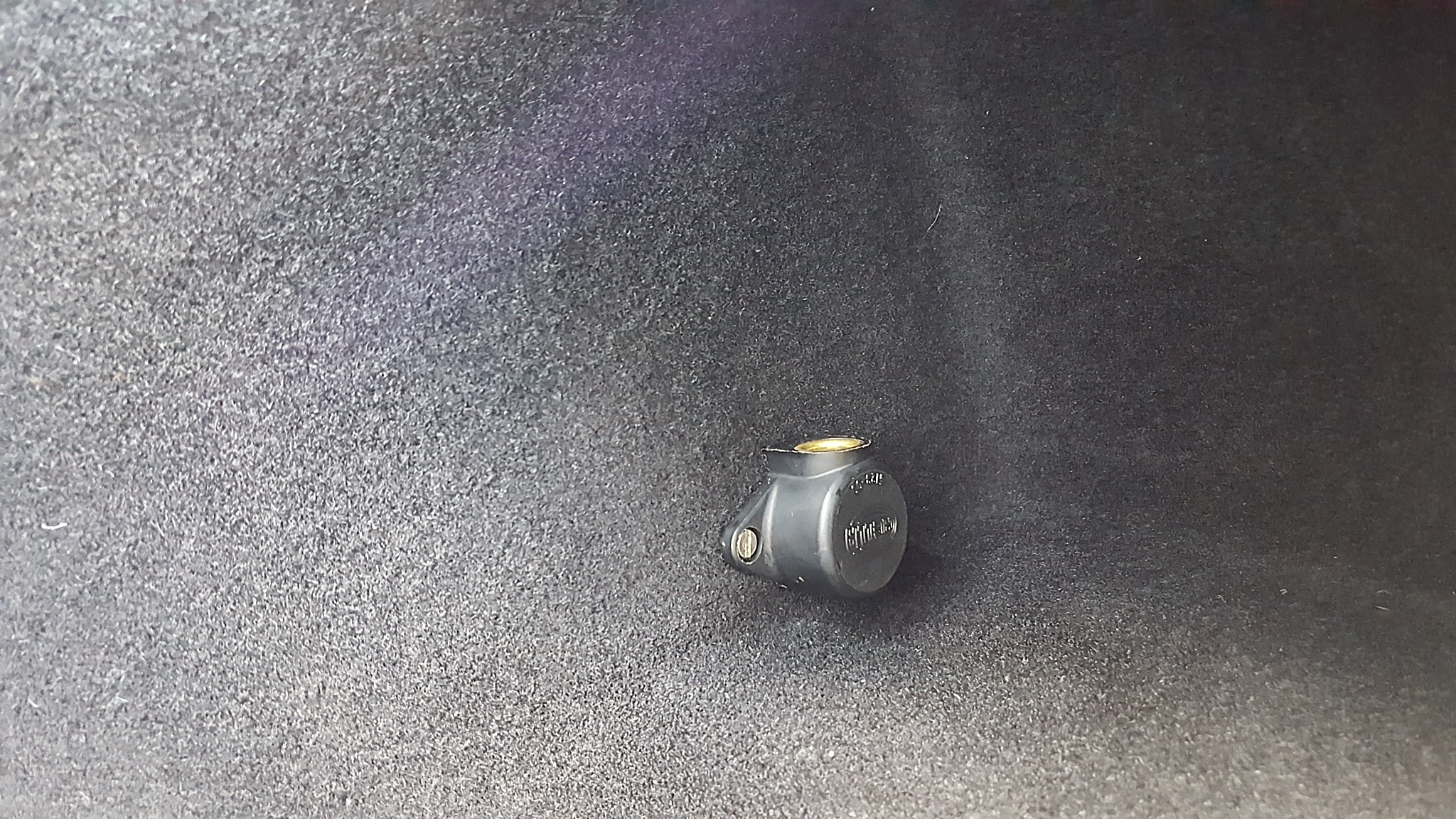

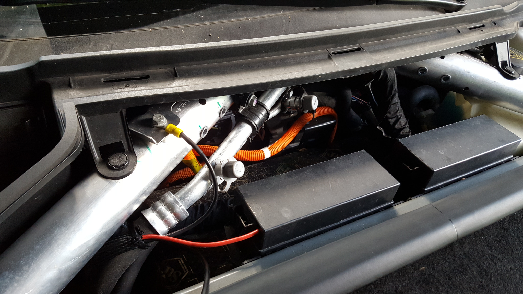

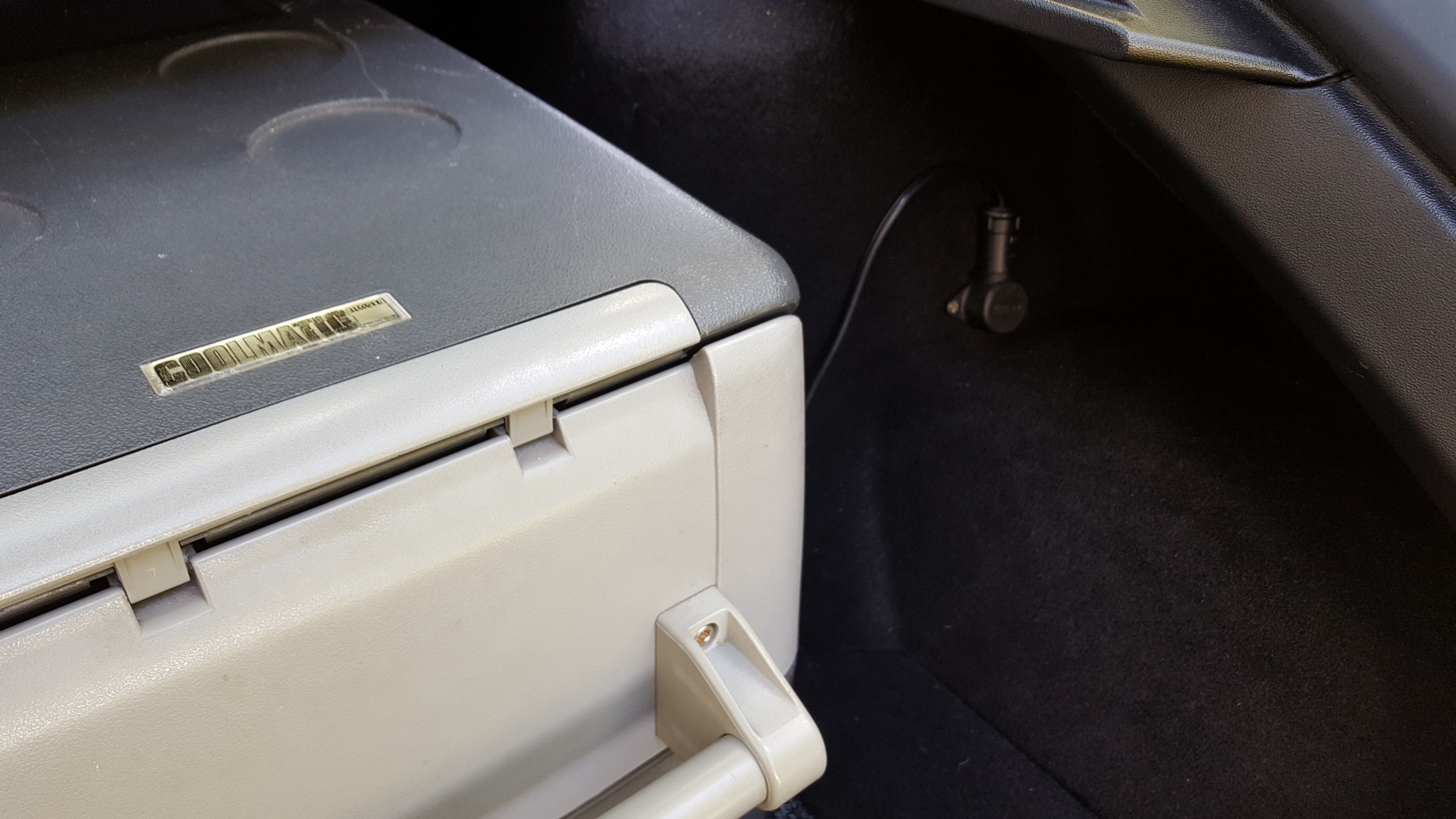

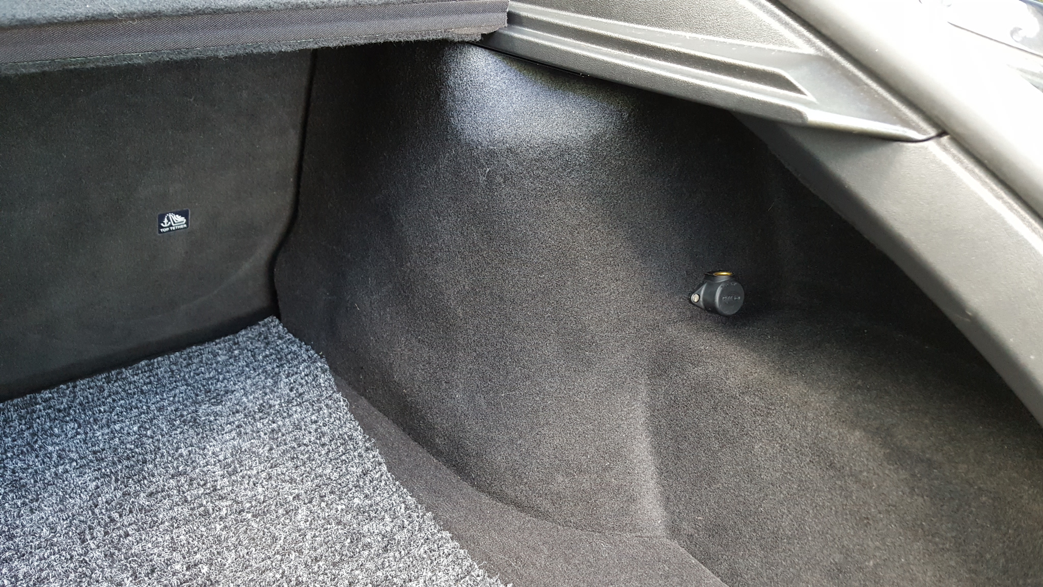

Så fik jeg afsluttet mit 12V-projekt til trunken.

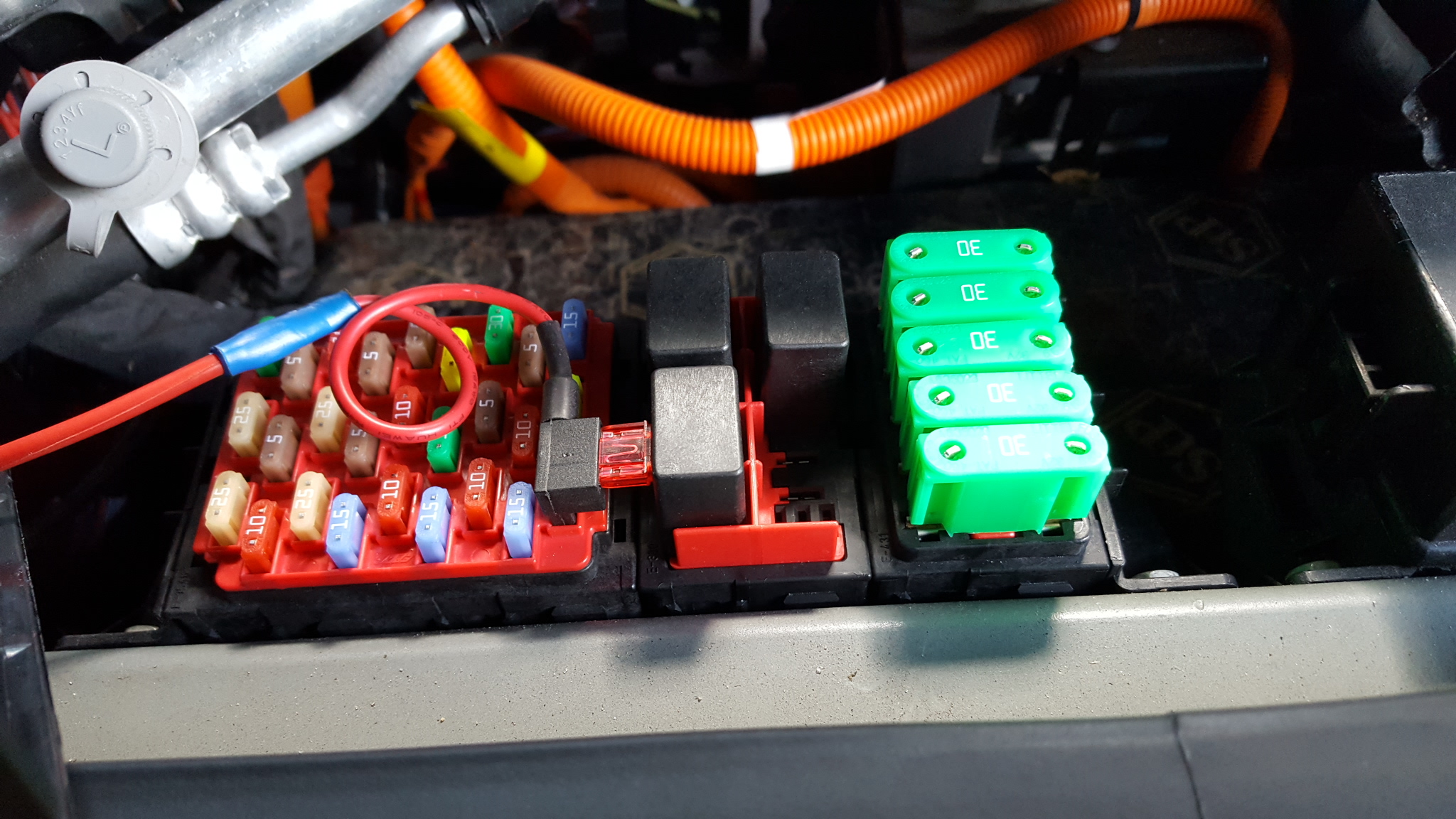

Jeg brugte anvisningen i RobertJ's indlæg (#22) og fik fat i noget strøm med en sikrings-strømtyv fra Hr. Hansen http://www.thansen.dk/...7&pn=-1239832084
Der var en enkelt ledig position i min bil nederst til højre, så den tog jeg. Der er lige netop plads til den.
Jeg borede et hul i dækslet og samlede det hele indenfor under låget. Så er samlingen beskyttet - og det ser pænest ud ;-)
Stelforbindelsen kunne sikkert også have været tilsluttet omme bagved, men da jeg havde fået fat et dobbelt kabel, så blev den skruet på alustiveren foran.
Så nu kan der køles! Også uden at bilen står i camper-mode :-D
