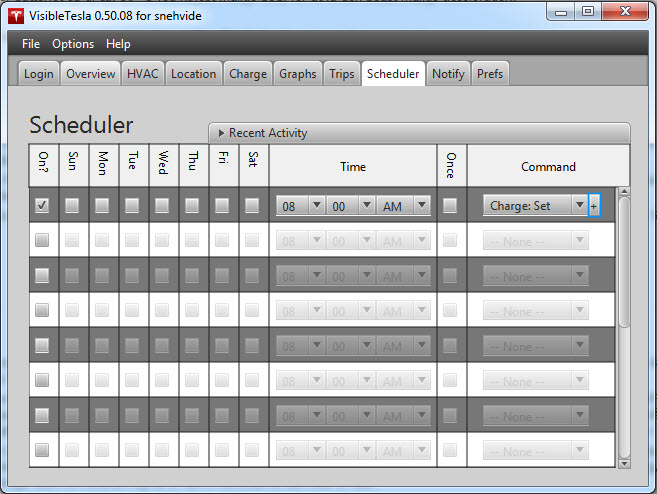

KimT Jan 17 '17
Hvis du nu henter Visible Tesla så kan du lave en Schedule hvor den kan gøre det du ønsker. Kræver dog at den maskine programmet kører på er tændt 24/7

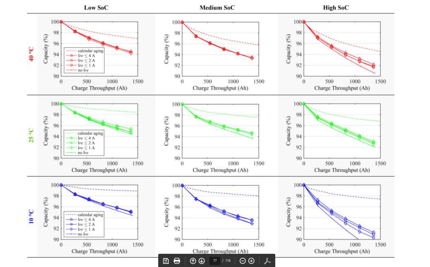

Ideen at man fordobler antal cykler for hver gang man går 0,1 Volt eller ca. 10% ned i Max SOC er citeret flittigt over hele internettet, men der er ikke referencer til konkrete tests:-(
Og det udelukker jo totalt aging. Hvis man f.eks. forsvarligt oplader fra 20% til 80% tager det omkring 1 time. At brænde 60% af et Tesla batteri af igen tager også 1 time. Så een cycle varer 2 timer og for at cycle 35.000 gange går der så  35.000*2/24/365 == 7,99 år. I den tid kan aging fra f.eks. for høj SOC og temperatur ikke ignoreres.
En meget omfattende gennemgang af alskens el-bil undersøgelser er her: https://www2.unece.org/...VE-18-04e.pdf?api=v2
Specielt referencen til Keil & Jossen testen er relevant for vores igangværende diskussion. Målingen skal egentlig vise effekten af forskellige styrker af Regenerativ Braking, men testen cycler 25% og er foretaget ved tre forskellige temperaturer og ved lav, mellem og høj SOC. Der er det altid bedre at være ved lavere SOC og lavere temperatur er ikke nødvendigvis bedre, således er der et optimum over 10 Celsius og under 40 Celsius:-)
Ovenstående link gennemgår faktisk forskellige optimeringers effekt på degradering, såsom at bil aflades til 10% SOC når den tilsluttes Grid for at blive opladet i sidste øjeblik til den nødvendige daglige SOC. En optimering nødvendig i fremtiden og svær at beregne, for hver cycle koster jo noget, men hver time ved høj SOC koster også lidt.
