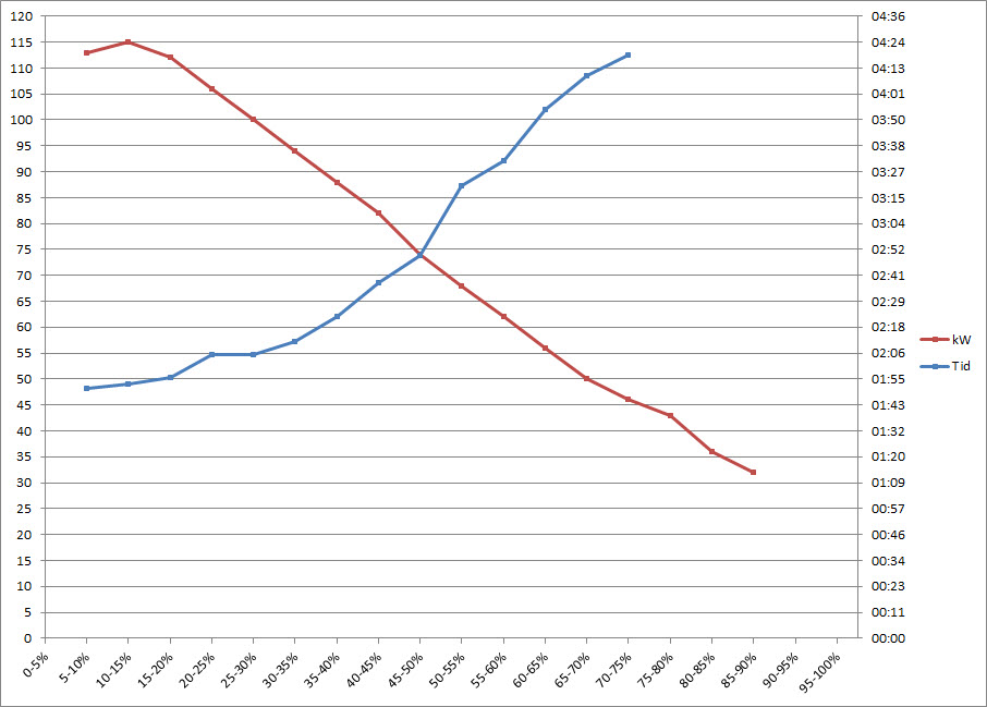

Jeg har haft min oppe på max 116 kW, men kun få minutter. Dette er ladekurven fra min 70D

Så en 40KwH Chademo er langsommere end hhv en 60Kwh og 85Kwh Suc. Til gengæld ser det ud til at den (Chademo) falder minimalt i Kwh over tid/opladning, modsat (jf. KimT's tegning)  Suc.

Jeg har ikke så mange data punkter, kun Start og Slut kW for min 70D. Men det passer forbløffende godt med dine data med 108kW@21%SOC og 54kW@60%SOC, så mon ikke det er 70'eren der bestemmer her?

Så vidt jeg kan se så passer CHAdeMO kurven ind i SuC'ens kurven. Iflg video'en lader den med ca. 44kW når den rammer SoC på 80%, og så begynder den at falde. Ved SoC på 80% lader SuC på min 70D også med 44kW på det tidspunkt.
Iflg video'en lader den med ca. 32kW ved SoC på 90%, og det gør SuC også. Så tegn en vandret streg ved ca. 44kW ind til den rammer SuC kurven - så passer den ;-)
PS. Jeg fik samlet data til kurven på min tur til Østrig i uge 4, så det var under optimale forhold - driftvarm bil, ingen andre biler på pladsen.

Samme her, kørt fra København, helt alene på Slagelse SuC, udetemperatur 18C.
Men SuC vinder jo stort, hvis man blot sørger for at komme tilstrækkelig flad frem.
Fra 15% - 60% lader SuC med gennemsnitligt 90kW, men CHAdeMO kun med 50 kW. Så ankom så udtømt som muligt og sats på at der ikke er kø:-)
