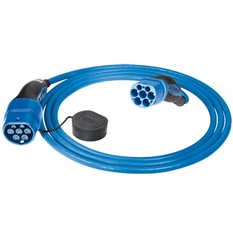

Kære lidelsesfælder :-)
Kald mig naiv og/eller teknisk-lam - men jeg har nu med god hjælp fra jer alle - konstateret på www.eon.dk at der findes en stander i Skagen. Men denne kræver Type2 Mennekes og så rejser spørgsmålet sig:
Det type2 kabel jeg allerede har købt hos Clever - er det anvendeligt uanset det ikke benævnes Mennekes og uanset mine udtag er hvide og ikke blå som illustreret på EON's hjemmeside?
I kan nok fornemme det fylder lidt i min bevidsthed, at ferien i Skagen IKKE skal ødelægges af manglende mobilitet - så bær venligst over med mig

Kiefer Jul 1 '14
Ja, jeg skrev jo at de står ved brugsen ;-)
Du skal bruge et såkaldt Type2 til Type2 kabel, det er i princippet bare et han/hun kabel hvor hun-delen er magen til det stik du sætter i din bil når du skal lade den op og han-delen er lidt mindre men passer ind i ladestanderen.
Et af de billigste steder jeg har fundet det, er rent faktisk ved Tesla. Ring til enten Anna eller Nicolai, de kan finde det til dig.

@P85 Det er nøjagtig det samme kabel. Har du et type2-kabel fra Clever (eller Tesla), kan det også bruges til E.on og alle andre type2-ladestationer.
Hookmaker Jul 1 '14
Kablet hedder et type 2, type 2 Menneke eller bare Menneke, fordi det er dem der har sat standarden...;-)
Kiefer Jul 1 '14
Ret beset hedder det vel egentlig IEC 62196-2 "Type 2". Begyndere starter her: http://en.wikipedia.org/wiki/IEC_62196 :-)
