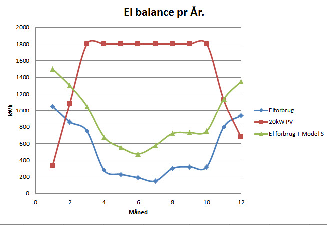

Et dansk eqv. anlæg kunne i mine øjne være 15-20kWp celler med f.eks. 4 tesla moduler (2S2P). Dette giver et batterilager på nominelt 44.4V med 21.5kWh energilager.
Det skal nævnes vores husstand forbruger 3500kWh El, 12000 kWh Varme (3500kWh El v/ COP 3.5) og så selvfølgelig S'eren der suger 5000kWh gennem husstands installationen. Total: 12000kWh El.
Har fundet en inverter der kan 'begrænses' til 6kW på AC siden (3-faset) og kan programmerbart lade/suge 6kW/10kW DC.
Det gør et anlæg som dette åbent for ' 10år forhøjet sats' 88øre/kWh (2016) solgt.
Bruger man hughes metode, med 3.2V cut-off og 4.05V charge resulterer dette i ca. 17.5kWh lager.
Har forventning om at se 2000+ cycles (10år+) da batteriet bliver brugt yderst skånsomt.
6kW DC burde være ca. C/4 lade effekt, hvilket er ok for Tesla's kemi.
Det giver mulighed for ca. 10-12kWh ladning på en Model S og 5kWh til mørke / nat-forbrug i huset.
Dette er selvfølgelig skalerbart i spring af 2 ekstra moduler.
Så vidt jeg kan se vil man for 200.000kr* have købt sig til 15kWp med et konstant salg af 6kW el til 0,88kr/kWh i 8-9måneder om året og have dækket egenforbrug gennem et parallelt DC/AC-system der ikke løber gennem måleren.
Salg af el om sommeren skal her dække omkostninger til køb i Dec/Jan.
Jeg forudser en ROI på 13år.
Der sælges for ca. 6000kr strøm og der købes for ca. 2000kr for at balancen går op. Så der plads til et par dage med skyer og de gange S'eren skal bruge 100% ladning over natten.
Nogen der har kommentare eller ser show-stoppers på dette setup?

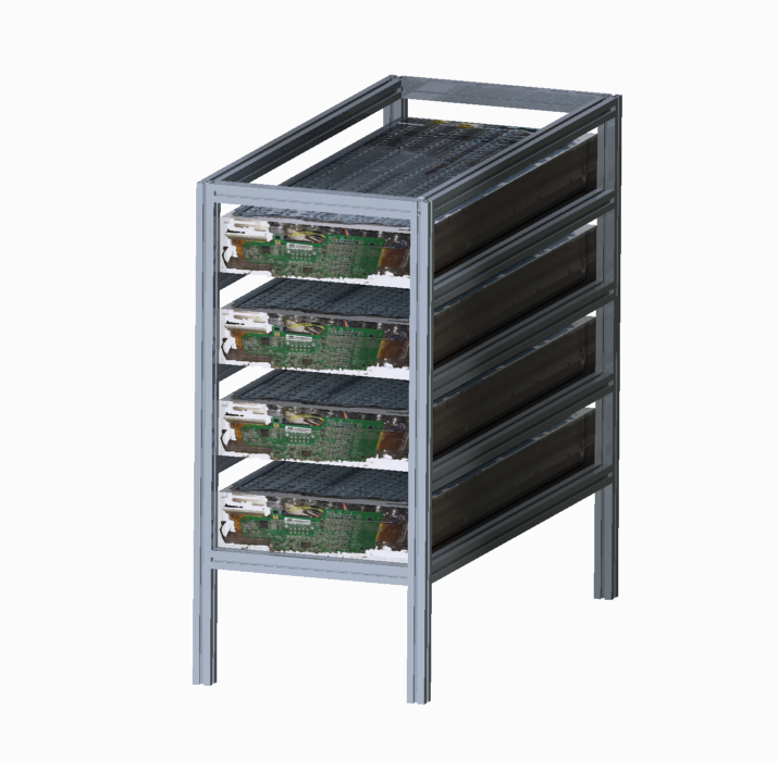

lille update i batterilager projektet.
Har fået tilbudt batterier. Det er recyclede S60 batterier fra ophugger.
Sat i system med 2S2P, 44.4V (48V udstyr kompatibelt).
Giver mulighed for fuld udyttelse i El installationen 11kW 3 faset 230V 16A sutter 3/4C på celleniveau.
Batterierne burde være NCR18650BE, god for 7A træk pr celle.
Inkl ekstern ZEVA BMS styring via touchskærm koster pakken rundt regnet 28.000kr for 17.3kWh / 13.6kWh Useable grundet nominel spændings differencen på udstyr og pakke. Ladning fra 40V-48V (3,33V til 4V). Giver også et konservativt brug af cellerne, og lang levetid.
Det er faktor 2 ift Powerwall 2's estimerede 47.500kr + 10.000kr 'eksternt udstyr'.
Ik' dumt?
- R
Forummets indlæg er redigeret af RobertJ Dec 14 '16

Det er rigtigt der er refereret til batteri moduler, fra en S60.
​Modulerne er 22.2V Nominel og ikke 24V, og er derfor ikke 100% kompatible med 48V udstyr.
​De fleste invertere der kan håndtere 48V batteripakker kan konfigeres til afladning ned til 40V, Hughes havde vidst success med 38V med Outbacks Radian, men da der skal afsættes lidt i top og bund til sikkerhed og levetid er det et ok kompromis.
Det resulterer selvfølgelig i 12S128P set systemmæssigt, forudsat S60 modulerne er 6S64P.
Kunne godt finde på at producere flere end bare et 'anlæg'.
​Det ser ikke fancy ud, men prisen kan ikke slås.
