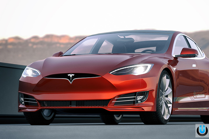

Conrad
Conrad Dec 30 '16
Stødte på et billede i "inside EVs" og ganske rigtigt nævner de unplugged performance. Kittet koster US$ 2995.-, billede vedhæftet. Nydeligt.
