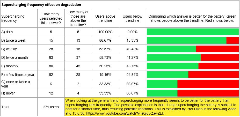

Figuren ovenfor, taget på faneblad Stats i Google-spreadsheetet, viser, at biler som hyppigt supercharger oplever mindre kapacitetstab end biler som sjældent eller aldrig superlader.

Jeg tænker også, at der kan være flere vinkler på statistikken, som er vist i tabellen i mit forrige indlæg. Data viser jo tydeligt, at for biler, som fx er blevet superladet 2 gange om ugen (række B), har 86,7% af bilerne mindre tab af kapacitet ift hvor langt de har kørt (=trendline) i sammenligning med biler, der har kørt lige så langt, men som superlader sjældnere.
Sagt på menneskesprog:
Tag 2 biler som begge har kørt 50.000 km. Den ene superlader 2 gange om ugen, den anden aldrig. Så vil den, som superlader 2 gange om ugen næsten helt sikkert have en højere kapacitet end den, som superlader sjældent eller aldrig.
Det, som denne statistik IKKE tager med i betragtning, er alder.  Bilen, som superlader 2 gange om ugen kører sandsynligvis mange flere km og ugen end den, som aldrig superlader. Bilen, som ofte superlader er måske 1 år gammel når den rammer de 50.000 km. Omvendt er den, som sjældent eller aldrig superlader, sandsynligvis en bil, som kører færre km, og derfor er måske 2 - 3 år når den rammer de 50.000 km. Så det er uklart om det er alder eller lademønster, som giver kapacitetstabet. Og endelig kan Tesla jo have arbejdet med deres batteriteknologi, så alene af den grund giver det ikke mening at sammenligne en bil fra slut 2013, som nu rammer 50.000 km med en fra medio 2015, som allerede har ramt 50.000 km.
Uanset, så er det betryggende, at data viser, at langt de fleste af bilerne har et relativt lavt tab af kapacitet. Se figuren i steinbuch-linket herover. Der er MANGE datapunkter og selv efter 100.000 km har bilerne i gennemsnit 94,5% af batterikapaciteten tilbage.
