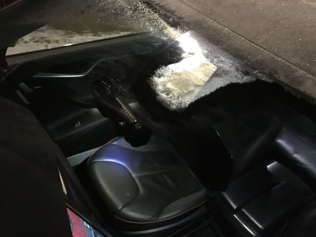

jeg har set biler AP1 kameraer der også havde et "isfrit hul". Her til morgen efter bilen havde tøet bilen op var det eneste sted der var is næsten ved kameraet.

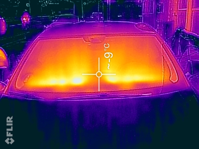

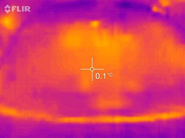

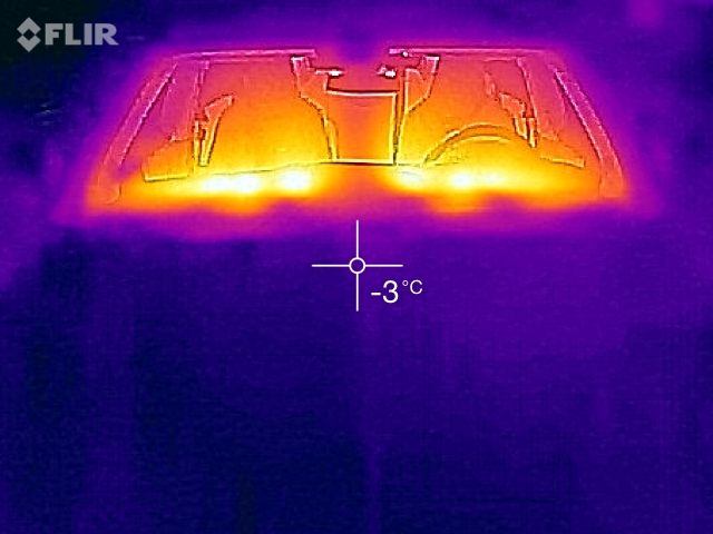

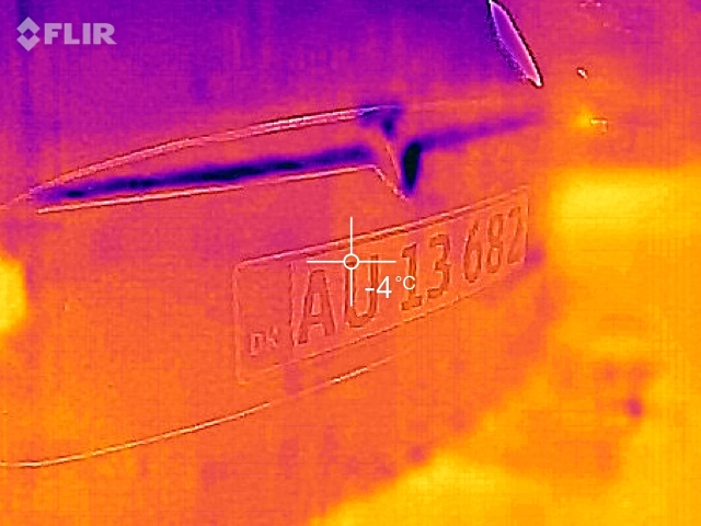

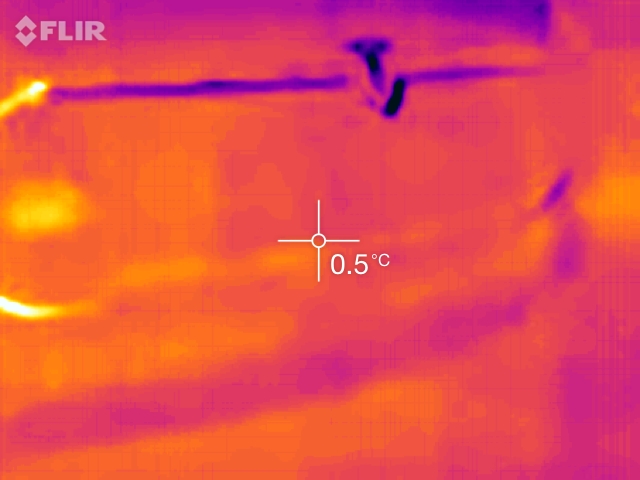

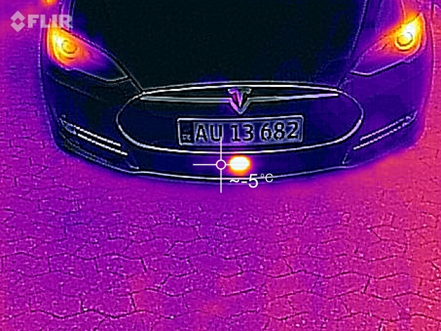

Jeg snuppede et par ir billeder her til aften. Bilen en 85D ap1 har ikke været ude at køre i dag.
Første billede er fronten forfra. Det lader ikke til at radaren får tilført nogen varme. Kameraet har svært ved metalliske overflader, det ses tydeligt her ved logoet og chrome listen.
Næste billede er bagfra, igen kan kameratet ikke måle den korrekte temperatur på chrome delene. Billederne er taget ved 19 tiden og man ser tydeligt at temperaturen falder. Taget har allerede en lavere temperatur end omgivelserne, og jorden er lidt varmere under bilen hvor der ikke er nogen udstråling til omgivelserne.
Næste billede er forruden. Man ser tydeligt der er en højere temperatur i kabinen, og der lækker varme forneden for ruden. Sikkert alt elektronikken. Øverst i billedet ses kameraet som en lysene plet. Øverst til højre er det vores hus der kommer ind i billedet, og til venstre min datters ice der har været ude og køre for 8 timer siden

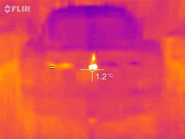

Her er billeder fra opvarmningen inden jeg kører. Ingen tegn på opvarmning af hverken kamera eller radar.
Og her er efter 40 min kørsel. Ingen varme ved kamera. Uens varme distribution i midten er årsagen til de to tørre pletter man altid har uanset mængden af sprinklervæske.
Raderen ses tydeligt.
Konklusionen må være at der ikke er nogen opvarmning omkring kameraet, men radaren har en aktiv opvarmning.
Stemmer da også overens med andre observation af overiset kamera.
/Morten

Mht. varme omkring frontkameraet, kan det tænkes, at selvom der er varmetråde, så aktiveres de kun vha. termostat under en bestemt temperatur, f.eks. under 0 °C? Der er jo ingen grund til at spilde varme på opvarmning omkring kameraet, hvis kabinen/forruden allerede er pænt over frysepunktet.
Klaus_ Jan 24 '17
HVIS der er varmetråde ved kameraet, kunne det måske også tænkes de kun aktiveres når man trykker på "forrude"-knappen nede ved temperatur-indstillingerne?  Ligesom sidespejlene varmer, når man trykker på bagruden.

Citat fra torvalstrom Morten har du varmetråde oppe ved kameraet ligesom mig? Er da underligt hvis de ikke bliver brugt...
Jeg har en "varmetråd" , men tror at det er en sigtelinie for kameraet, uden dog at have nogen form for dokumentation. Men som MOS anfører er der jo ingen grund til at have opvarmning, og vinduesviskerne renser området for is og sne alligevel.
