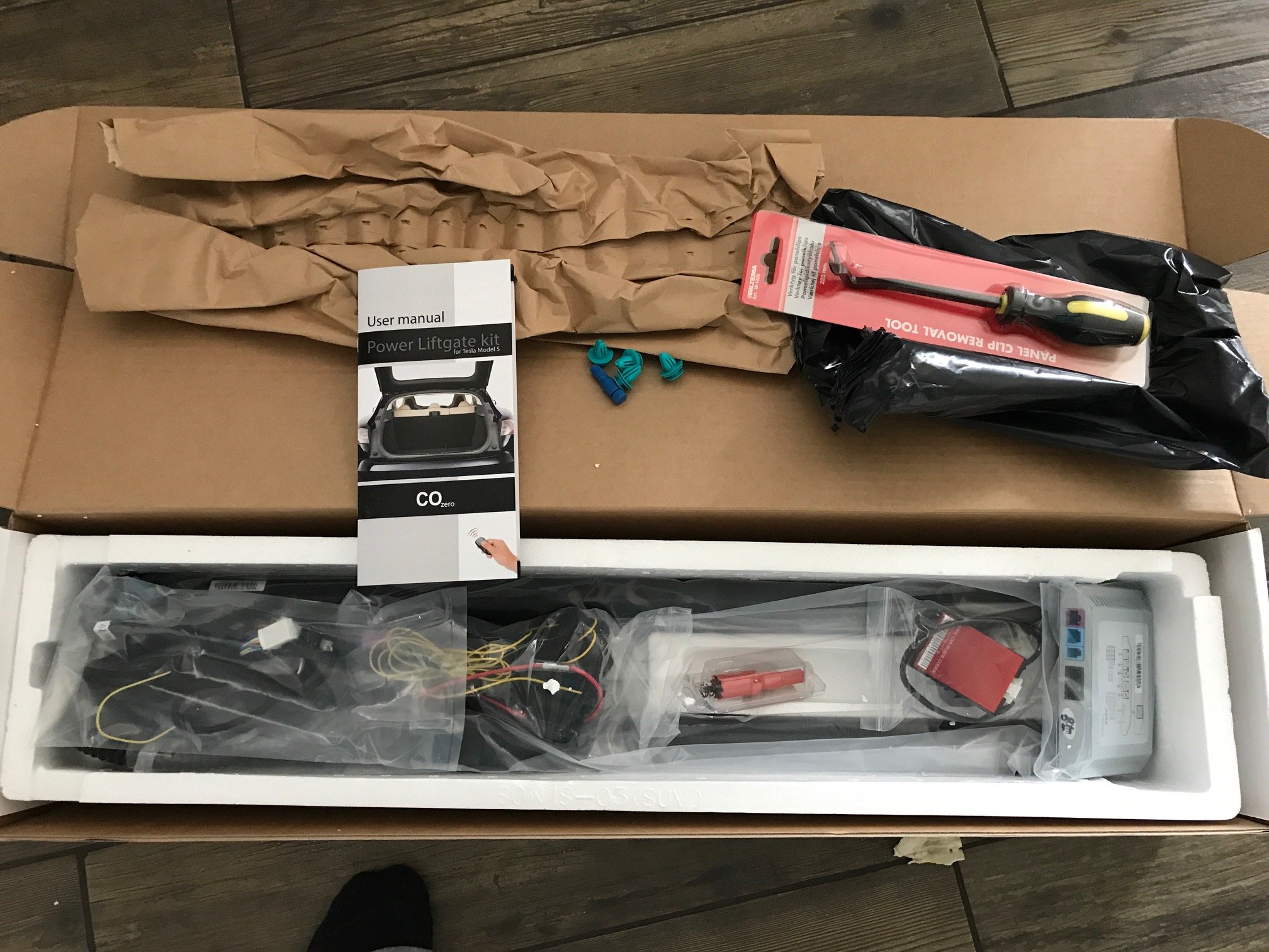

Så har jeg modtaget min pakke fra COzero. De har lavet udførlig engelsk manual og vedlagt værktøj til at løsne beklædningen med, ekstra clips og strømtyv.
Prisen havnede på kr 2.839,22 men kun fordi de havde intro tilbud, samt de havde postet en 15% rabat kode på tff.de
Leveringstiden var 6 uger - de havde ikke fået dem endnu, og skulle også have lavet manual. De skriver selv den er nede på 2-3 uger nu.

Jeg scanner lige manualen engang (mener ikke COzero har lagt den op). Men regner med at få Hinnerup auto til det. Jeppe var interesseret i at kikke på det inden han ville overveje om han vil tilbyde det til sine kunder.
PS her er link til manual : https://www.dropbox.com/s/paqh70d21bd89zm/CCOzero%20Power%20liftgate.pdf?dl=0
