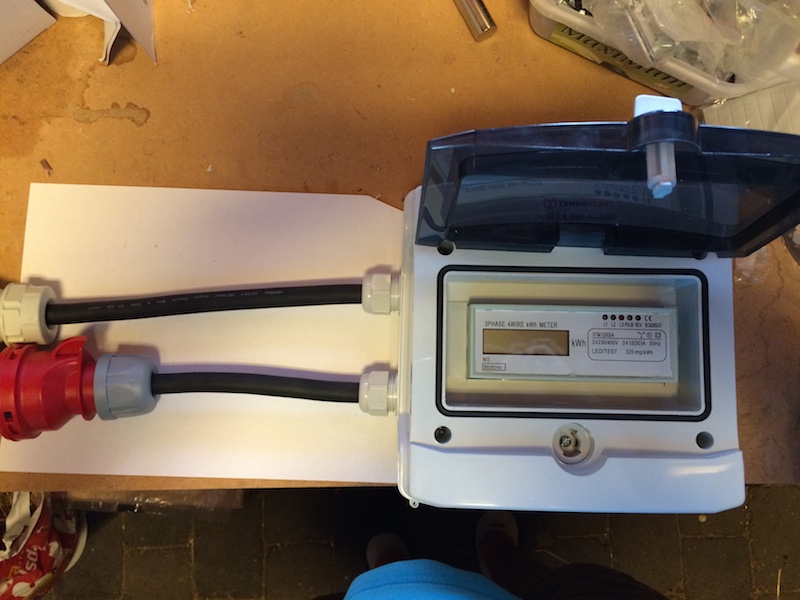

Som jeg har skrevet tidligere har jeg en diff. på ca 11kW/md på hvad der står på E.ON opgørelsen og hvad min bimåler har reg. Så det er standby forbrug.
Så det kunne være du skulle se om du kunne låne en bimåler, eller for skruet en sammen selv. Så er du sikker på hvad bilen/boksen bruger, og hvad din husstand bruger.
Jeg fik min svoger til at samlen den her (jeg havde ikke plads i tavlen til den - og ville ikke bestille en elektrikker til at skifte hele tavlen):

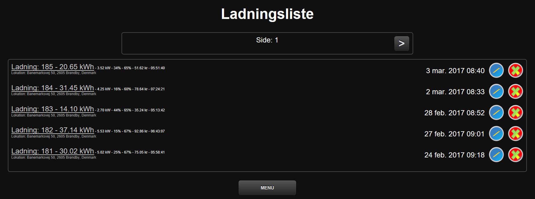

Med  "linkmytesla" kan man nøje følge hvor mange kWh bilen modtager ved hver opladning.

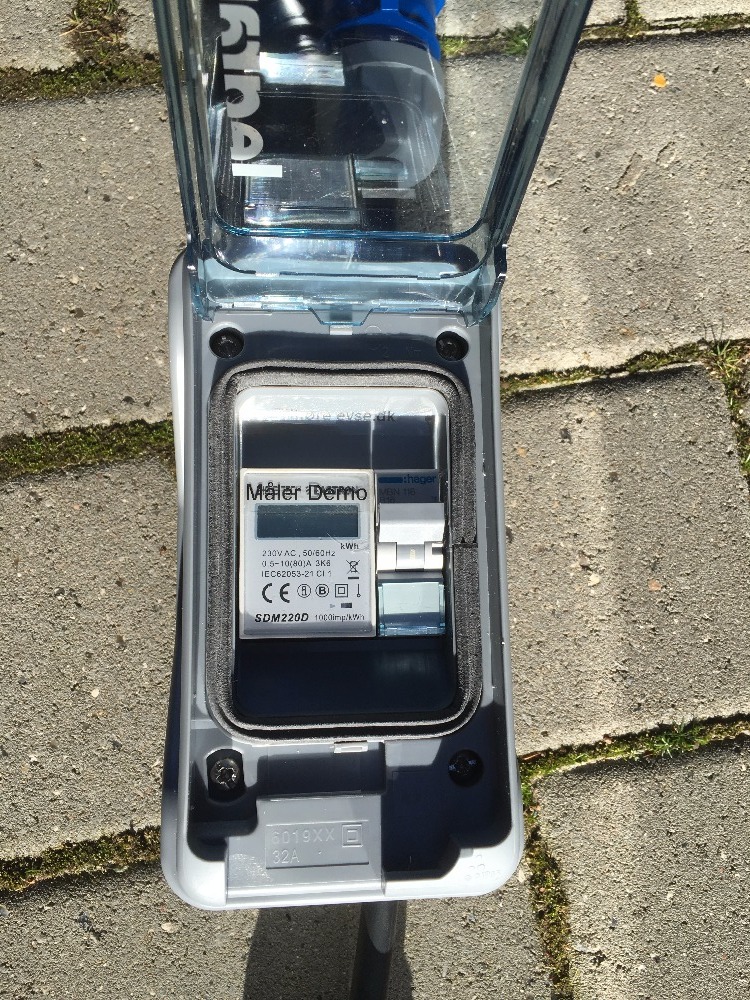

hmm lyder ikke helt betryggende. Har lige bestilt EON all-inclusive. Ud fra jeres erfaringer ser det ud til at jeg bliver nødt til at sætte en bimåler, eller en energimåler op mellem CEE stikket og EON boksen for at være sikker på at registrere alt forbrug. Er det nok bevis for EON hvis man kan dokumentere at der har været forbrug via energimåleren?
Nogen der har denne energimåler sat op inden EON boksen?
http://www.evse.dk/side.asp?Id=153888&Vare=11129

@NT_nogas : den viste måler kan kun måle på 1 fase - derfor det blå stik. Du skal have fat i en måler som måler på 3faser

Jeg har en del målere til at ligge. Hvis der er interesse for det kan vi strikke nogle plug and play målerbokse sammen til at sætte foran EON boksen.
KimT Mar 3 '17
@NCL : god stil. Inden jeg fik min samlet så jeg godt at man kunne finde brugte elmåler på bla. dba, men vidste ikke om de kunne monteres i en kasse så man kunne bruge den til bimåler vha 2 cee stik.

Jeg registrere alt mit forbrug med LinkMyTesla, som præsenterer data som vist. Overordentlig anvendeligt er at man kan eksportere data og sammenligne dem med EONs opgørelse i Excel (og f.eks. også anslå ens laders virkningsgrad:-)) Som sagt, mine erfaringer med EON og support har KUN været gode!

Jeg har nu checket mine opladningsdata fra linkmytesla og sammenlignet med eons opgørelse.
Min eon box stemmer fint overens med linkmytesla.
