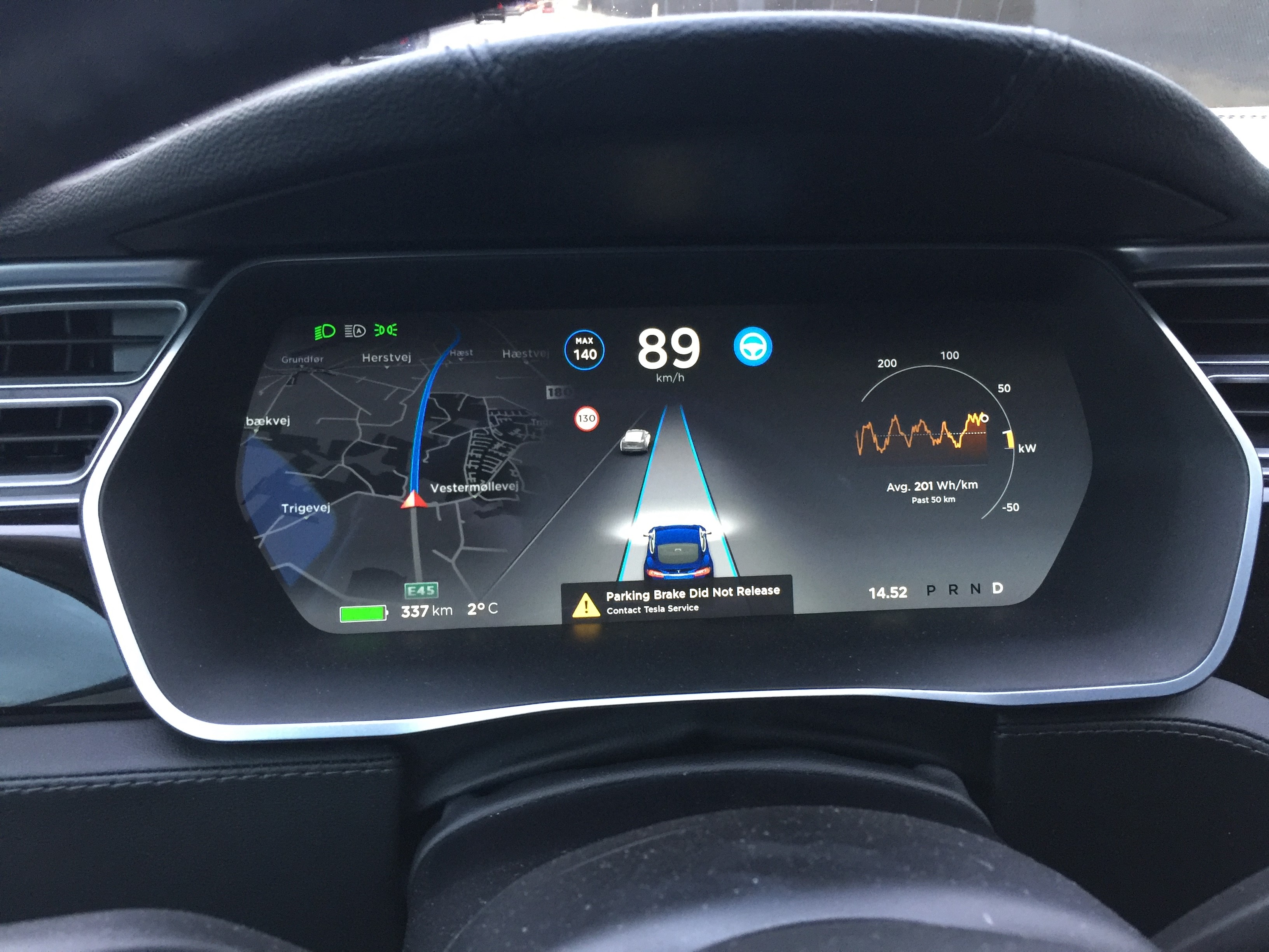

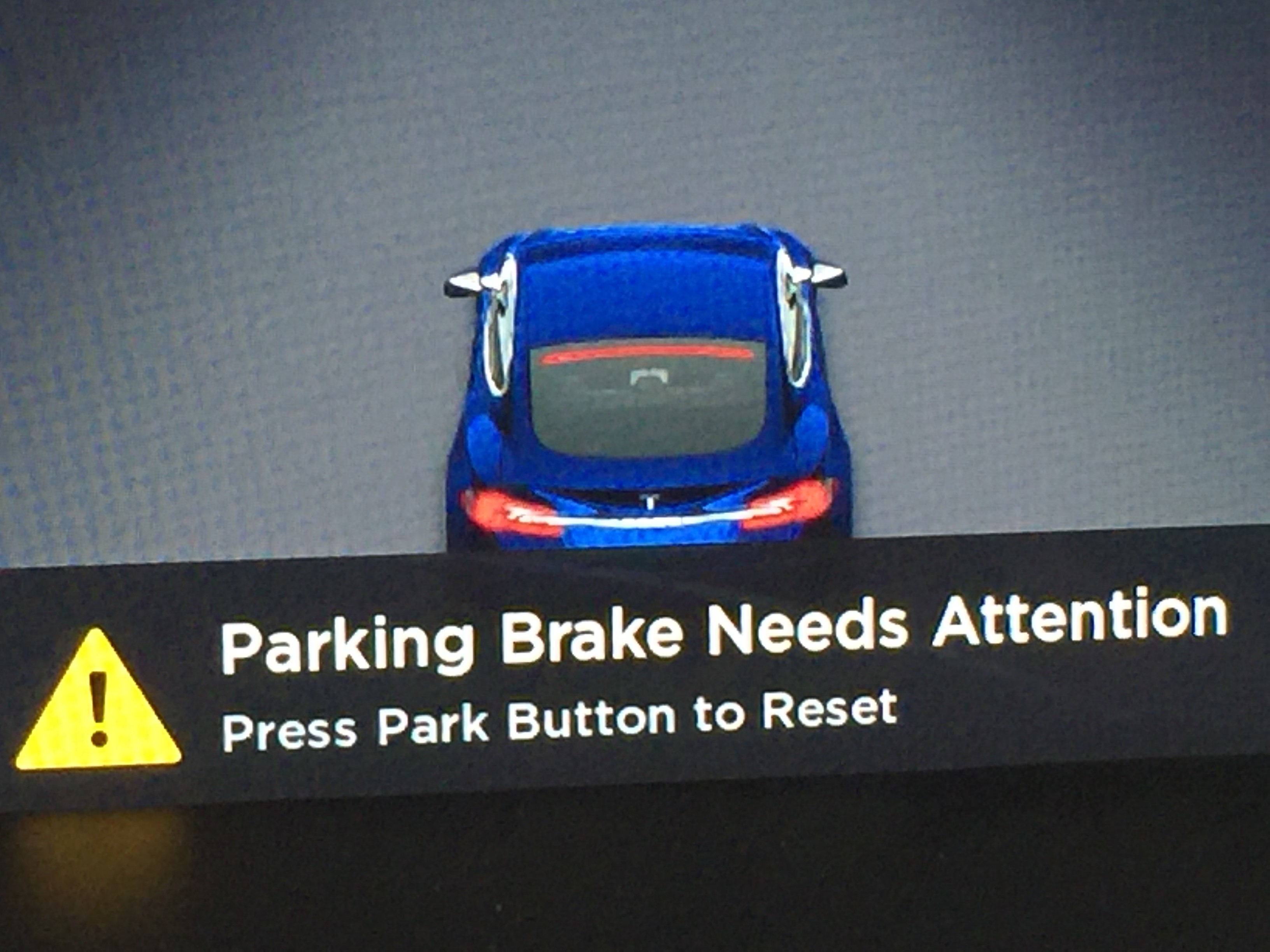

Jeg er af den klare opfattelse, at softwaren lyver omkring p-bremsen
gælder IKKE for alle ... men for nogle, nogle har reele problemer med bremsen
min lyver , er jeg ganske sikker på

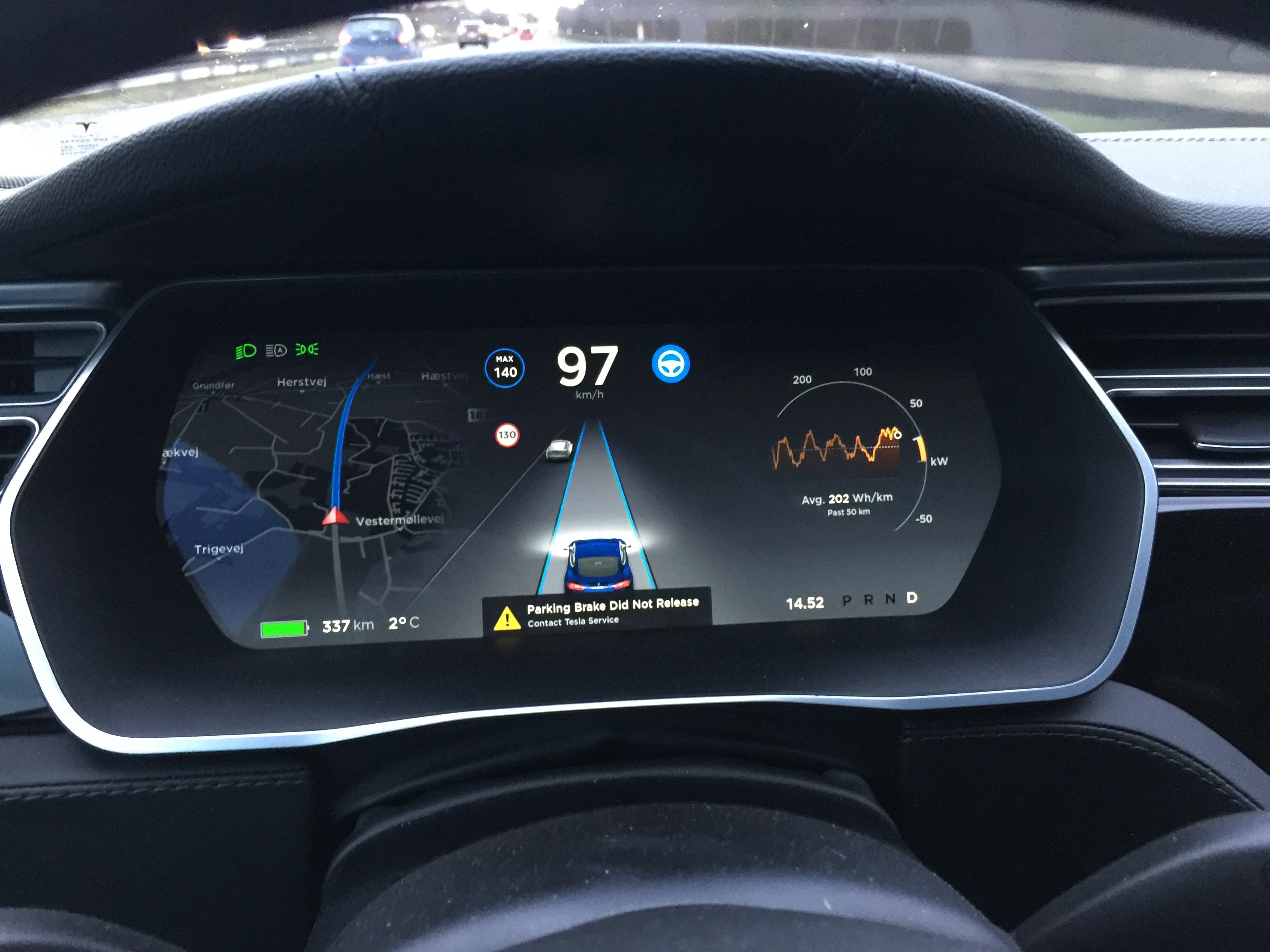

Det burde ikke være muligt at få denne meddelelse under kørsel
og ikke mindst kunne køre videre med auto pilot
Passer da meget godt, du har autopilot på 140 km/t men kører kun 89 km/t, det er det der sker når man kører med håndbremsen trukket :-)

Har fået skiftet min nu under garanti (50000km/dec '15). Det var ikke kun softwaren der løj - kørte rundt med fejlen periodisk i tre uger inden jeg fik en tid og oplevede et par gange at den ikke slap hjulet helt, Heldigvis strandede jeg aldrig.
Det var en software opdatering der fik P-bremsen til at stå af, mere end 50% af alle bilerne uanset alder eller Km fik denne fejl efter opdateringen i oktober 2017 eller får den, tesla udskifter dem til service på dem der er garenti på. ellers koster det ca. 8000,-
Hvis ovenstående er rigtigt, at over 50% har haft fejlen og at det skyldes en sw update, så er der ingen som bør betale selv. Lyder dog ikke helt sandsynligt ...
