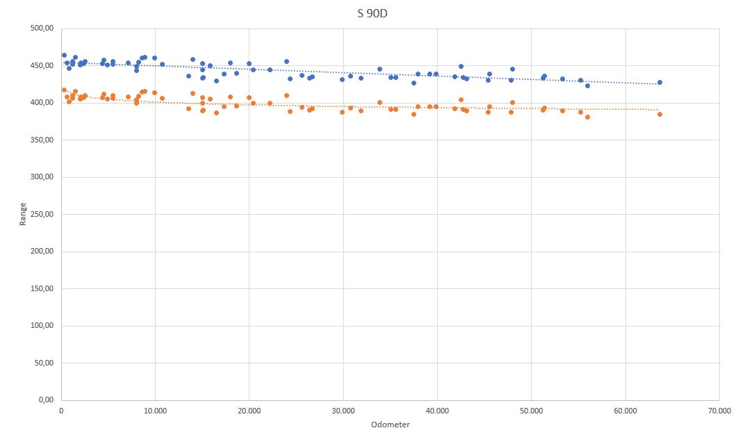

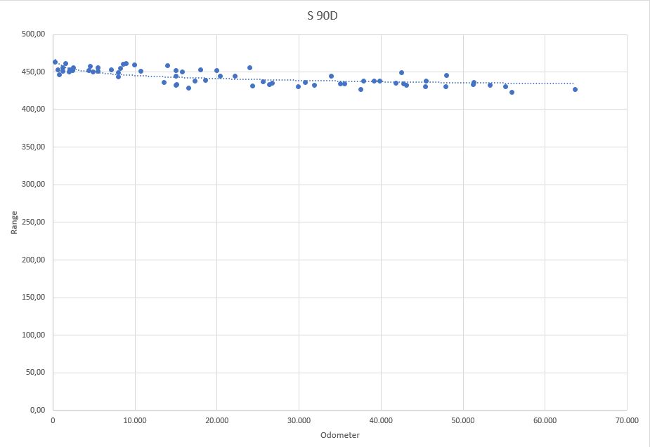

Det hollandsk-belgiske Tesla forum har lavet en database som inkluderer flere tusinde ejere, og i den ligger batteritabet typisk på 1-5%.
https://steinbuch.wordpress.com/2015/01/24/tesla-model-s-battery-degradation-data/
Jeg vil høre om andre Tesla model s 90D ejere kan skrive deres Typical range /rated range ved en 90% opladning her i tråden?
