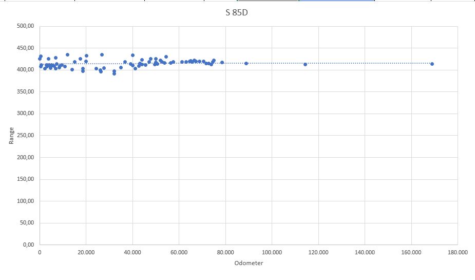

Det lyder rigtigt, desværre kan denne: https://docs.google.com/spreadsheets/d/t024bMoRiDPIDialGnuKPsg/edit#gid=1669966328
Kun oplyse at en 85D IKKE degraderer og altid har ca. 420 km Range:-( Det er faktisk interessant, for Plugshare.com (USA) grafer viser det samme for netop 85D. Antyder at Tesla stille og roligt har opdaget at 85D har BEDRE effektivitet end forventet og den Range vi ser, alene er software bestemt. Så måske mindskes diverse buffere blot løbende og Range forbliver uændret.
